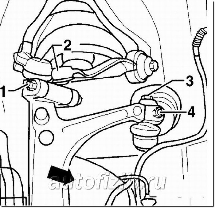

А может вот этот рычаг скрипеть при торможении?
    Passat Аватар для DarkLT
    12.02.2012
    Минск, Респу́блика Белару́сь
    1,770
    Получено: 70
    Отправлено: 17
    По умолчанию А может вот этот рычаг скрипеть при торможении?
    Вообщем началось всё с того что машина стала очень неуверенно себя вести на скорости и долбится об ямки..
    Затем скрипы спереди появились и только при торможении. машину водит вправо влево.
    Даже на скорости 0,2 км/ч с откртой дверью был жутки скрип при торможении..
    Простояла ночь скрипов не слышу, поехал в сервис
    они мне сказали что на обоих сторонах рычаг (или не рычаг вроде)
    Под номером 3 который
    Они разболтаны, тот что между ныжним рычагом и верхними ближе к водительской двери.
    Может изза него?
    также сказали после замены этих двух нужно сразу на развал ехать

    Да может.
    Могут скрипеть и не только там где ты указал, но и сайлентблоки на других рычагах.

    у меня скрипел верхний рычаг. Причем скрип то был то нет. В итоге порванный пыльник на шаровой верхнего рычага.

    Поменяли 2 тяги, и 2 нижних больших рычага, вроде не скрипит )
    взяли 200$ работа + запчасти

    Все шаровые могут скрипеть! Сам убедился - года два назад, весной, когда отключил громкую музыку, услышал такой скрип!!! Ну, думаю. все - приехал...
    Но, по советам форумчан, взял большой шприц с толстой иглой и в каждую шаровую через пыльники добавил немного масла. И все - тишина! Кстати, в дальнейшем также с помощью шприца в шаровые таким же способом еще и "вогнал" густую смазку для ШРУСов. Недавно, когда менял два рычага (старые были очень...), вскрыл на них пыльники - смазки было хоть отбавляй, ни воды ни грязи! Так что не пожалел о предпринятых мерах - хуже от этого не стало - это точно, только лучше! А шаровые были разбиты уже давно, еще с покупки... Единственно - густую смазку очень тяжело продавить через иглу. Поэтому надо брать иглу потолще.
    Попробуй - хуже не станет! Таким же способом можно и в новые загнать смазку.
