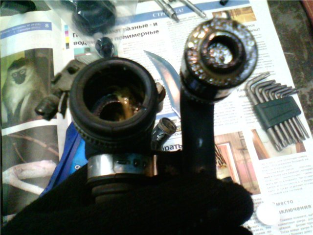

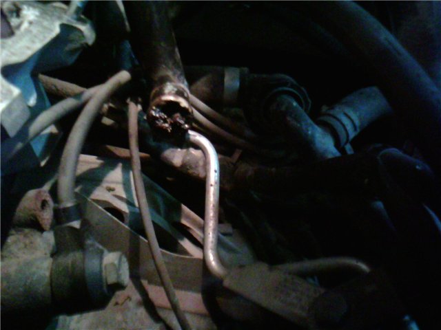

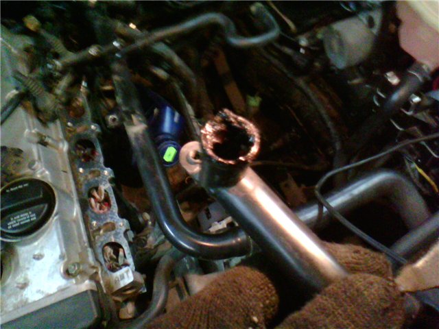

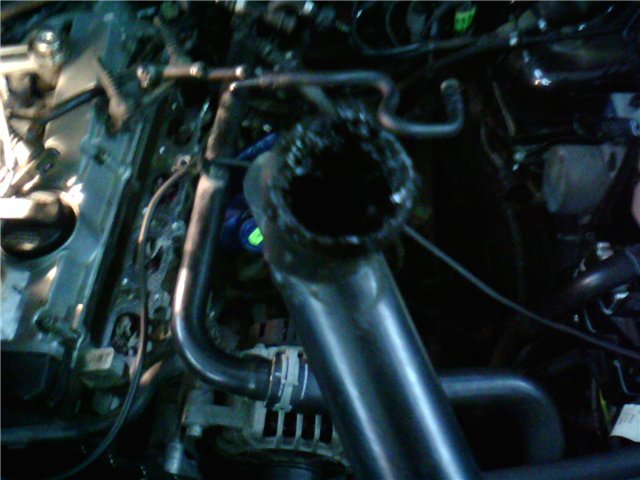

    Здравствуйте!
    Начала жрать масло, примерно 300гр на 200км. Обнаружил серьезную течь из под клапанной крышки. Снял патрубок с интеркуллера и вылилось на меня пол литра масла. Мож конечно у страха глаза велики, но мне показалось что дофига. Дальше скинул патрубок с воздушной металич. трубы со стороны турбины которая идет поперек двигателя, там тоже масло гр 300. Думал ну все пипец, картерные газы, снял трубку ВКГ с грибка, а там даже не капнуло. Турбина и со стороны холодной части и улитка покрыты толстой масляной шубой.
Размер: 233.2 Кб Название: CIMG5889.jpg
    Снял турбину, при внешнем осмотре вполне себе турбина, крыльчатка практически не люфтит, ну если совсем чуть чуть, крыльчатка вся в коксе, кроме того на крыльчатке имеется небольшой скол на оси со стороны контрящих гаек.
    1 Подскажите что может быть? как узнать, это турбина погнала масло или убитая поршневая ???
    2 Турбина прошла 220 тыш, как дамете стоит ли турбину менять или побегает еще??
    Кстати машина оч плохо тянет, но возможно это из за неисправного байпасного клапана, стравит со стороны вакуума.
    Дело осложняется тем, что бюджета хватает на одно из двух, либо ремонт поршневой, либо замена турбины,
    прошу высказывать свое мнение
    жесть
    убитая поршневая гонит в камеру сгорания и далее, но никак не на "вход". причин такого налета на холодной улитке, кроме как комбинации дырявого напорного патрубка (как раз в месте посадки на холодную улитку) + неисправного байпаса + забитой ВКГ, не вижу. (при условии что продольного люфта на валу нет вобще).
    для того что бы точно списать турбину - нужны логи по наддуву (тем более что на ATW есть датчик наддува).
    вопрос ещё в том что проблема может быть комбинированной, сальники клапанов+кольца+турбина+вентиляция картера. (просто у каждого своя доля вклада..).
    ага

    Енот сказал верно .. Крыльчатка так выглядит именно из -за состояния системы вентиляции ,интервала замены воздушного фильтра , без люфтов турбина может еще и походить ..В любом случае СНАЧАЛА стандартные операции по ВКГ ,и только потом обсуждение что ремонтировать
    помоему все как раз наоборот, изношенные кольца пропускают больше газов непосредственно в картер а от туда на улитку как раз перед входом в турбину
    патрубок еще толком не проверял, гдето пол года назад делал опрессовку двиг, вроде нормально было
    всетаки байпас никак не связан с маслом
    если ВКГ забита, как масло может оказаться в интеркуллере ?
    вот и я об этом думаю )
    san161, а масло какое пользуешь, интервал замены?
    масло Ликви Моли 10w-40 полусинтетика для турбомоторов
    меняю раз в полгода, меньше чем 10 000
    ВКГ чистил 2 года назад, но объясните, если ВКГ забита, как картерные газы могут оказаться в интеркуллере причем 500 гр????

    вот все ответы на твои вопросы - в первую очередь занимайся ВКГ.
    через турбу и будет вытягивать.

    так если ВКГ забита, как масло попадет в турбу ?

    короче у меня была убита напрочь ВКГ, из-за того что она была убита ,у меня все патрубки, в турбу, в интеркуллер, клапанная и ГНЦ просто все текли свежим малсом только так, реонимировал ВКГ масло перестало даваить во все щели сначала ВКГ , а потом на турбу смотри

    san161, если забита ВКГ, высокое давление в картере не дает маслу по трубке маслослива возвращаться... Маслоподающая трубка - тонкая, турба смазывается под давлением, трубка маслослива - в три раза толще, давление после турбы падает, и стекает/возвращается масло практически самотеком. Соответственно, масло выдавливается/вытягивается турбой либо на впуск (в воздуховод/интеркулер и далее до ДЗ), либо на выпуск (горит и в кат).
