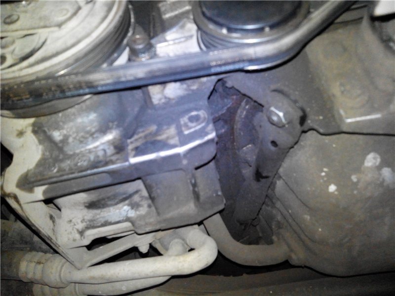

    Решил тут спросить. Как узнать то какой у меня компрессор? Ямы нет, сверху ничего не видно, снизу облазил все что мог - не увидел бирки или этикетки. По форме они одинаковые? Есть какие-то циферки на нем есть,что-то там G 6 7
    Сфоткать пытался, но качество конечно фиии (
