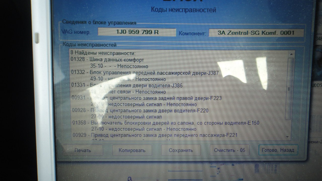

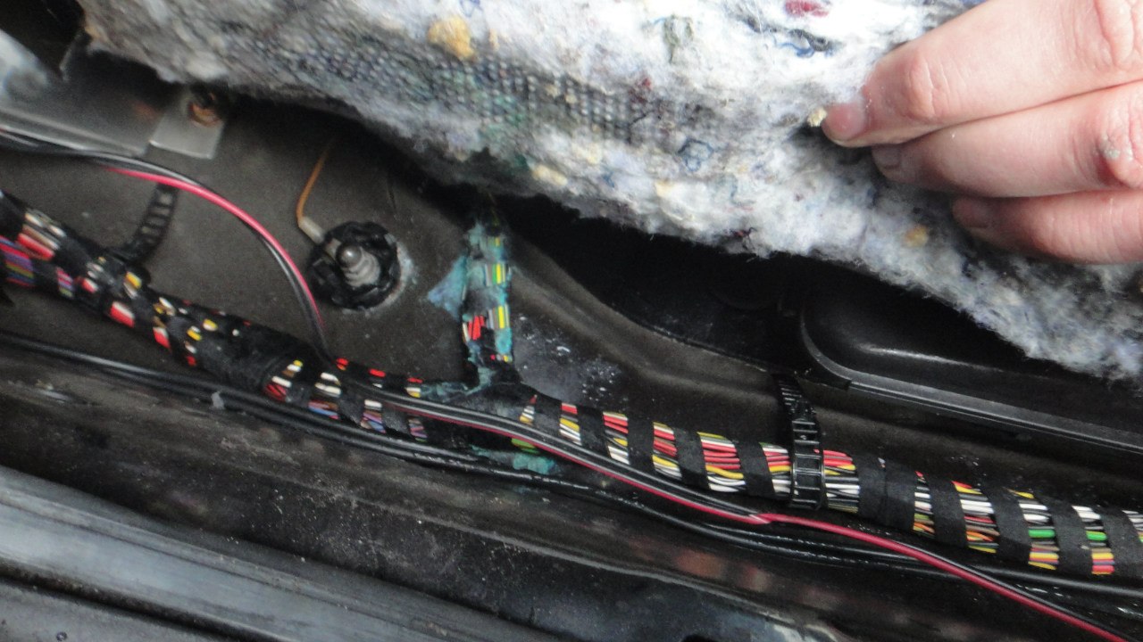

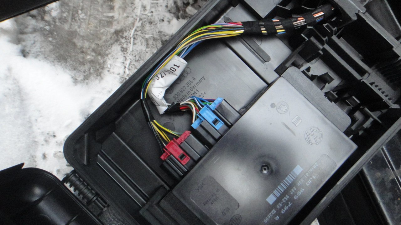

Сходил, посмотрел, мягко говоря афигел.
Сам блок нормальный:
И чего делать?
Да а вот и ВАГ КОМ
B5 (AHU 1999) ЧОРНЫЙ - продан, B5 (ATJ) ЧОРНЫЙ - продан, B5 (AFN) ЧОРНЫЙ - продан, B6 (CBAB 2009) ЧОРНЫЙ - продан.
Passat B6 BMR (170)DSG6
САРАЙ ЧООРНЫЙ - есть
| Получено: 19 Отправлено: 29 |
Привет, земляк! Что делать – скрутку перебирать. Только смотри, аккуратно, чтобы провода не разлетелись, а то потом - не поймёшь, какой откуда.Сообщение от DarkLT
И чего делать?
https://passatworld.ru/showthread.ph...=1#post2764380
Это моя скрутка.

Привет! проверил все провода, синие и красные с черной полоски отвалились, перепоял, заодно свет в салоне заработал )))
А вот какие провода от стеклоподьемников так и не нашел. всроде все остальные нормальные были, сделал на скорую руку, надо в тёплое помещение а то не снегу не айс.
Подскажите какие провода идут от стеклоподьмников на БК ?
Поглядел тему https://passatworld.ru/showthread.php?t=198218
и не нашел там чтобы БК как то было связано с ними. А если посмотреть на предохранители, то он связан и с зеркалами и с ЦЗ. а зеркала и ЦЗ работают...

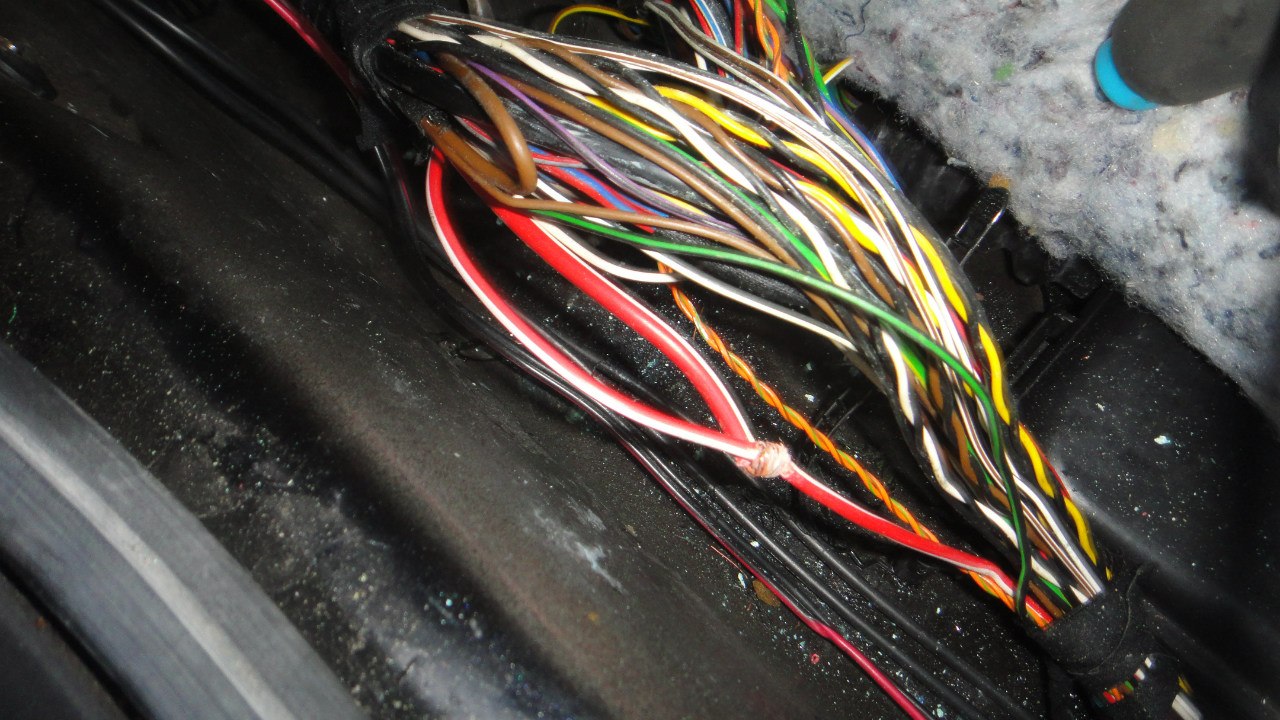

Связь по витой паре: оранжево-зеленый и оранжево-коричневый провода до скрутки зеленый и черный - после скрутки до БК (Т23/9 и Т23/6)

УРА! починил. причина была в этом красно белом проводе. он сгнил. отрезал, зачистил скрутил по новой.
всё заработало. Всем спасибо! Может кому пригодится тема.
Одна из причин почему не работают стеклопольемники
P.s. буду ждать потепления, разбери по новой и обматаю как следует всё.
