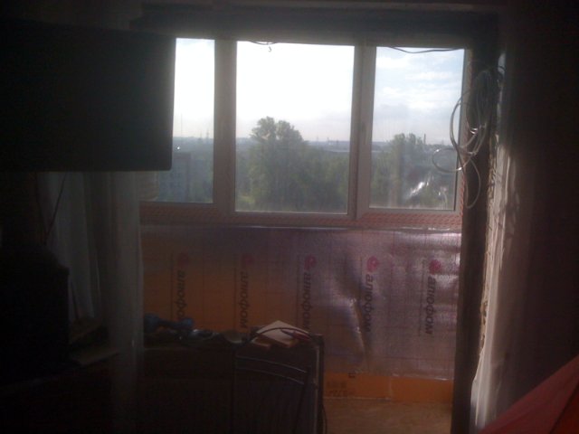

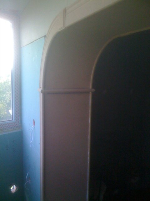

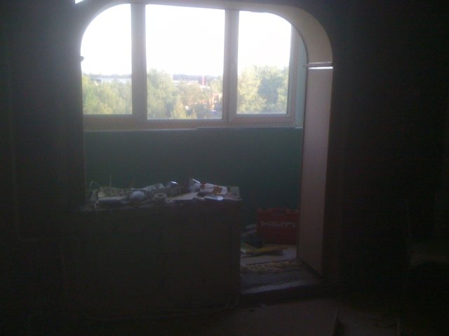

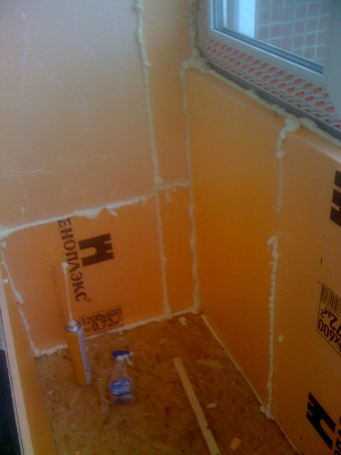

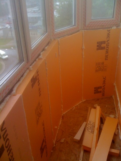

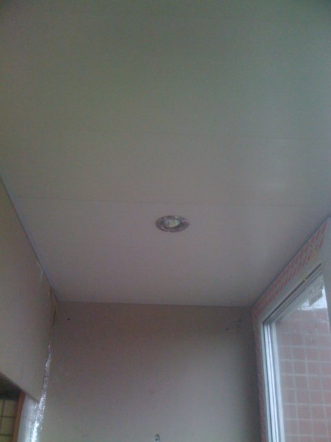

    Решил так: 40мм экстр.пеноп. + 10-15мм пенофол + коркас + панель мдф(на пол) или гипоскартон на потолок и стены и все.
    На МДФ можно и паркет положить сразу, как подложка будет работать
    Я творил нечто подобное весной 2012. Стены утеплил 50 пенополистеролом, на пол поверх бутерброда положил лист OSB-3, потом подложку, потом ламинат. Подогрев пола не делал. Зимой до -28 выдержало без доп. обогрева.

    wave, Мега спасибо за фото. Ты пеноплекс на что сажал на бетон?
    И как ты каркас из гипса делал по верху алюфома? Каркас из профилей на что цеплял?
    Пеноплекс сначала сажал на жидкие гвозди к бетону, потом стянул гипсом. Гипс крепил на саморезы, без всяких направляющих. Прямо в стены бурился и пихал дюбеля. Потом мне все это заштукатурили и поклеяли обои.

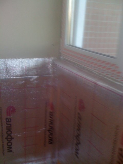

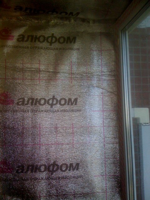

    wave, пенофол волной лежит - не хорошо.
    Если никакой обрешетки нет и ГКЛ прямо на утеплитель лег, без зазора - фигня получилась.

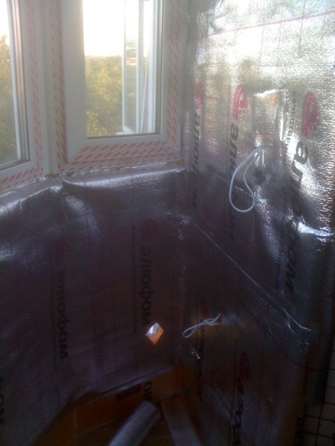

    TheTERMINATOR, как смог... у меня так-то руки из Ж! Главное-тепло!
    Цитата Сообщение от AndreyB5TDI Посмотреть сообщение
    Точно,зимой внутри будет что то типа как на аватаре TERMINATORа
    Зима уже почти прошла. Минус 28 выдержало. Мин. температура была 21 градус. Но у меня дырка под вент. систему(на 5 фотке видна) заткнутая шерстяным свитером. Доделаю вентиляцию- будет все вообще в шоколаде.
