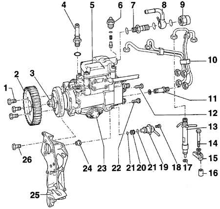

    После двух дневного простоя в гараже не смогли завести двигатель . Причина того что машина стояла в гараже , решили прочистить впускной коллектор , был забит на 30% . С двигателем нечего не делали ... ремень всё в порядке , клеммы не какие не снимали , метки на местах проверяли когда было всё снято .... после того как всё собрали двигатель сделал один ПЫХ и все ... теперь крути не крути тишина появляеться только слабый запах горелой соляры соооовсем немного . Обороты 200 ... Еще 1 декабря когда снимали мотор был ремонт сцепления , компенсаторов , распредвала , при обратной сборке была перепутанна клеммы которые на фотографии одна 10 другая и 2 ( 2 - Разъем для датчика оборотов двигателя -G28- ) 11 -- для клапана отключения подачи топлива -N109 для клапана управления опережением впрыска -N108- ) Цвет черный и разъемы подходят .
    после ( 1.декобря ) ремонта двигатель перестал заводиться с пол тычка , прихдодилось крутить грешили на свечи нет сейчас новые ...
    ВОЗДУХА НЕТ 100% ПРОКАЧАН ВДОЛЬ И ПОПЕРЕК + ФИЛЬТР СТАРОГО ОБРАЗЦА НЕ НАКРУЧИВАВШИЙСЯ , А С ШТУЦЕРАМИ
    Сегодня пришел шнур , 7 ошибок по электроники мотора убрал но появились опять при кручения стартера ...
    Так вопрос : на заводку клапан опережения впрыска -N108- влияет ????
    Коды ошибок и фото клемм которые были перепутаны.
    не влияет. а вот клапан N109 очень даже. пока на нем плюса нет двигатель не запустить. судя по ошибкам пропал где то общий плюс. типа главное реле питания не работает.

    судя по рисунки клапан номер ( 19 – клапан начала впрыска; ) это клапан номер 108 так ?
    так что он делает ?
    на него идеш ошибка обры сети и что это значит не постоянна ????
    так что он делает ?
    это клапан регулировки опережения впрыска. он управляет давлением топлива в определенном канале, это давление двигает поршень, а поршень поворачивает кулачковую шайбу чем делает начало впрыска в цилиндр топлива раньше или позже.
    смотрите внимательно провод который от этого клапана идет. частенько он перетирается.
