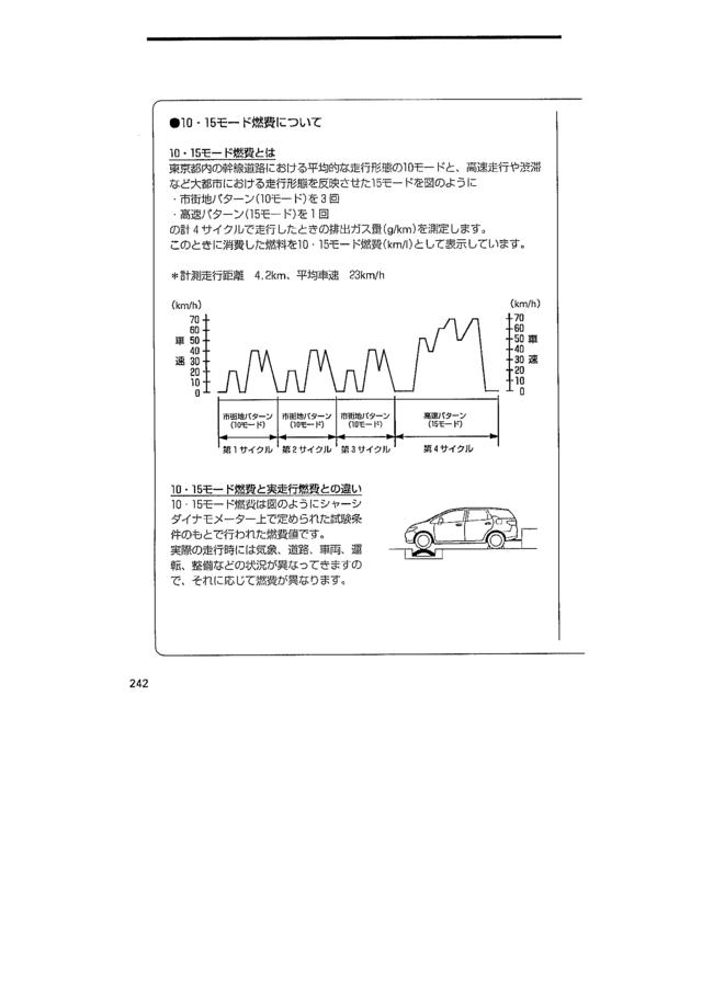

    Так было уже на форуме, даже с фотками. Ну да мне не тяжело - http://catalog.drom.ru/toyota/gaia/26335/
    Расход топлива в режиме 10/15, л/100км - 7.0
    10/15 - это:
    Режим движения автомобиля «10/15» производится замер расхода топлива в течении 660 секунд после прогрева мотора и начала движения автотранспортного средства. Десятка в аббревиатуре – это интервал в 7 временных промежутков: первые 20 секунд машина стоит с прогретым мотором, следующие 7 секунд ускоряется до 20 км/ч, следующие 15 секунд едет с набранной скоростью, далее в течение 7 секунд сбавляет ход и полностью останавливается, 16 секунд работает на холостых оборотах, затем, за 14 следующих секунд набирает скорость в 40 км/ч, после в продолжении 15 секунд едет на данной скорости. Пятнадцать – 65 секунд на холостых оборотах, далее за 18 секунд разгон до 50 км/ч, 12 секунд на набранной скорости, затем, 4 на то чтобы сбросить скорость до 4 км/ч, потом 4 секунды движения на данной скорости, после, разгон до 60 км/ч за 16 секунд и 10 секунд на движение при данной скорости, следующие 11 секунд отводятся на ускорение до 70 км/ч, и еще 10 секунд на движение с набранной скоростью. Тест «10/15» состоит из 3 промежутков по схеме «10» и одного по схеме «15».
    Далее
    Что касается режима «10/15», то при его использовании не учитывается топливо, затраченное на прогрев мотора, а скростные режимы и пиковые обороты мотора, при которых производятся замеры, жестко структурированы в определенную последовательность, что опять же не приближает результаты к реальным дорожным условиям.
    11 июня 2007г. Министерство экономики, торговли и индустрии Японии, Министерство землепользования, инфраструктуры и транспорта, а также Ассоциация автопроизводителей Японии опубликовали совместное заявление, в котором сообщается, что с настоящего момента прекращается использование режима «10/15», он будет заменен новым стандартом – режим «JC08».
    Вплоть до 2010 года во всех японских автокаталогах должны быть приведены значения расхода топлива по двум стандартам, после – только по «JC08»."
    1. Как можно сравнивать цифры, полученные при разных процедурах замеров?
    2. КАК?
