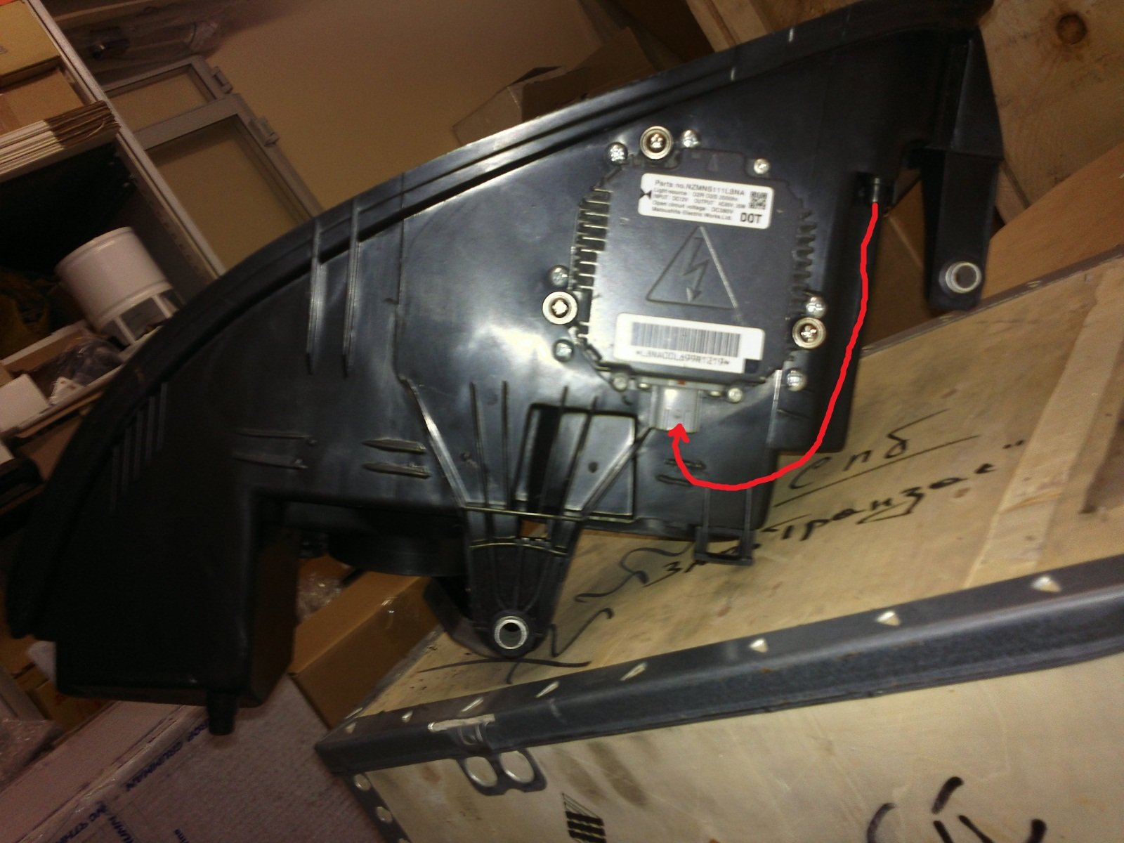

    4. берём блока мацушита и монтируем внизу фары, ВВ проводка вся внутри фары остаётся.
    провода в блоку (жёлтый и коричневый) пропустим через вентиляционную пипку:

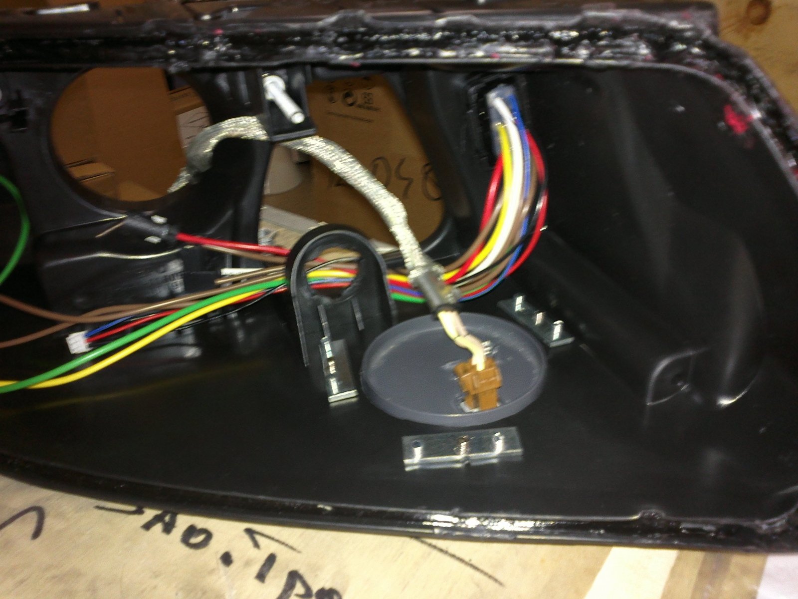

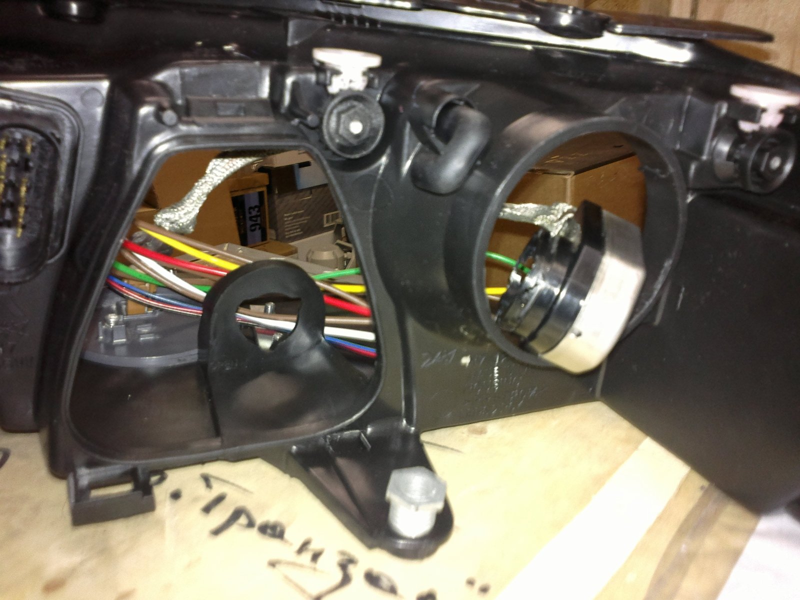

    прокладываем питание блока через "пипку" и оконечиваем ножевыми клеммами (чуть позже клеммы будут в термоусадке).

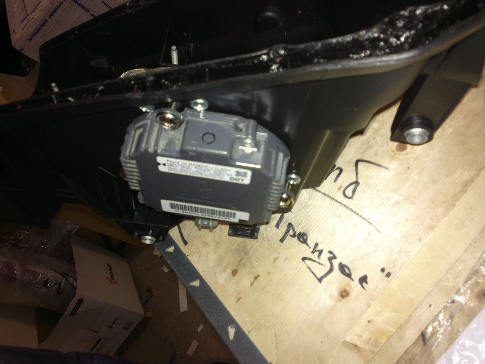

    Питание блока розжига в термоусадке
