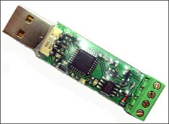

| Получено: 0 Отправлено: 0 |
Надыбал вот такой адаптер, но машинку он не видит почему-то. Есть ли кто-нибудь со шнурком в районе пересечения Дальневосточного с Народной СПб, чтоб проверить в шнурке ли дело?
