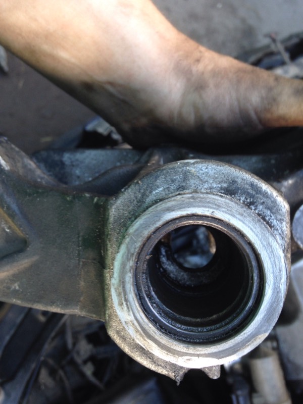

    видал уже видео это. у меня внутренней части подшипника нету. виска муфта вылетела вместе с болтом. не за что зацепиться даже

    slaone, Название: 2015-03-24 13.53.36.jpg
Размер: 128.2 Кб Вот такого плана на AHL сам крепеж генератора и вискомуфты открутить 4-5 болтов и он снимается, потом просто на прес может повезет, но сомневаюсь. Пытатся как то изломать обойму в нутри надо
    Как вариант при снятом крепеже можно попробовать немного рассверлить чтоб упор остался для потшибника и пробовать достовать.
    Или сьемник лапки перевернуть надо скобами так чтоб могли зацепить и вытащить обойму
    Выложи фото! Не совсем понял что там осталось

    вот фото. В общем там он и остался. Менял кронштейн

    Как вариант можно попробовать алюминий нагреть ( без фанатизма ) при разности расширения металла должно потдатся легче

    так ухватиться не за что) может шовчик наварить?

    slaone, Я уже писал тут что можно поискать сьемник и развернуть его лапки в другую сторону (зацепами) если немного подумать и поднапречься то можно все вытащить. Можно побольше просверлить отверстие и может быть в этом положении что то посмотреть. Если выхода нет то что новый просто купить или может ( авось РУССКИЙ прокатит ) повезет. В этом плане ничего не теряешь!

    slaone, привари штырь поперек,приваривай прямо к внутренней стороне обоймы,массу цепляй на поперечину,а то есть вариант что когда варить будешь обойму прихватит к телу.выбивали так обоймы,геморно конечно но получалось,аналогично вытаскивали гильзы на камазах,так же вваривали штырь и потом потихоньку стартер крутили,поршень сам гильзу выталкивает

    две шпильки внутри по краям приварить, пластину с двумя отверстиями, и отрезать кусок трубы чтоб была больше подшипника, дальше я думаю принцип ясен.
