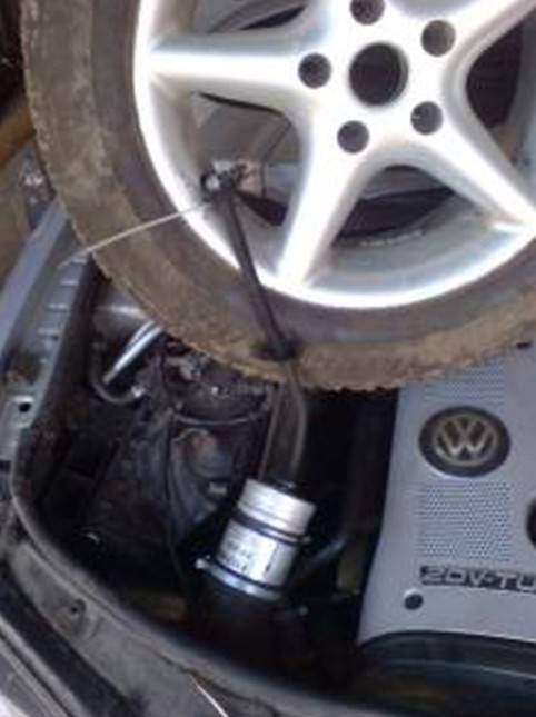

    Цитата Сообщение от Евгений686 Посмотреть сообщение
    как проверить подсос воздуха ребят???
    Евгений686, сделать опрессовку... самый легкий способ: взять запаску (или сразу от переднего колеса, только спустить до 0.8-1.0 атм), найти старый бензофильтр (или какой похожий переходник), соединить их шлангом от насоса, отсоединить "гусеницу" от короба воздушного фильтра, вставить в нее фильтр и всё это хозяйство соединить спустить воздух из запаски в двигатель... слушать и искать где шипит/выходит воздух... устранить заменой патрубков/подтяжкой хомутов... и иди читай БЗ, там все есть.
    А как проверить подсос воздуха ребят??? Машинка vw b5 1999, 1.8t АКПП, выдаёт ошибку типа переизбыток воздуха с впускного колектора
    Сначала визуально посмотри патрубки которые к ДЗ подходят (2 шт и +1 один тонкий.)Особенно обрати внимание на вентиляцию картера( замороченный патрубок находится под впускным коллектором). Если он рвётся(там сварочный шов на плоском патрубке из пластмассы),подсос воздуха обеспечен.Доступ к нему хреновенький но измахнуться можно НЕ Я наверно загнул, у тебя турбина , а я про атмосферник написал....у вас наверно другая вентиляция картера.

    Название: ДМРВ с описанием.jpg
Размер: 191.7 КбПри покупке авто была ошибка по низкому уровню сигнала ДМРВ. Заменил перед праздниками на BREMI 30027. Ошибка ушла, коррекции практически по нулям, появилась резвость и АКПП стала плавней работать. Была поездка туда обратно по 400 км, на обратном пути за 1,5 км до дома остановился, заглушил. Больше не завёл. Схватывает и через секунду глохнет. До глушения двигатель работал на ХХ без каких либо намёков на проблему, на трассе тяга была хорошая, мотор резвый. Благодаря mitrich76 двигатель удалось запустить, отключив ДМРВ. Ошибка по моторнику была одна - 00561 - Адаптация смеси
    15-00 - Лимит адаптации (Аdd)не достигнут
    Проверял ДМРВ. Напряжение питания в норме, снял синал с ДМРВ осциллографом. По спецификации на ХХ на выходе должно быть 1,1 В. В меня же 0,4 В, да ещё перед заглыханием "провал" в графике сигнала. Через некоторое время поднятие сигнала - это повторный запуск.
    Так резко скончался ДМРВ? Или что такое случилось?
    Сигнал пропорционально проходящему через датчик воздуху. Если есть подсосы, то и расход будет меньше. Опрессовку не делал ещё, ВКГ прочищал недели три назад. Опрессовка для АЕБ "
    б/у топливный фильтр в "гусеницу", 0.8 атм из запаски в топливный фильтр и слушаем-устраняем где шипит.
    " справедлива?

    Цитата Сообщение от 25kostik Посмотреть сообщение
    справедлива?
    Для всех 1,8
    И дросель практически закроется. Глянь угол дроселя на хх
    B5+ 2002г 2,0T AWZM 5МКПП EEN
