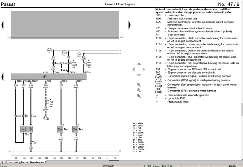

    взбудоражу тему
    у датчика 4 провода: чёрный, серый и 2 белых....на каких померить 12 вольт.?
  16. #36
    12.09.2013
    Санька :) Украина
    4,523
    Получено: 1,875
    Отправлено: 2,494

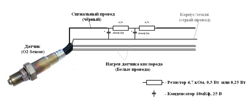

    хранитель, такс, для твоего аеб по схеме Лямбда G39
    Нагрев:
    1-й провод, красно зеленый, масса
    2-й провод, крансо-белый. Отключаемая масса ЭБУД.
    Сигнали датчика:
    3-й провод, красный, отключаемая масса ЭБУД.
    4-й провод, фиолетовый, входной сигнал
    Сравнивай со штекером лямбу.
    На резисторы и конденсаторы не смотри, то я рисовал схему обманки
