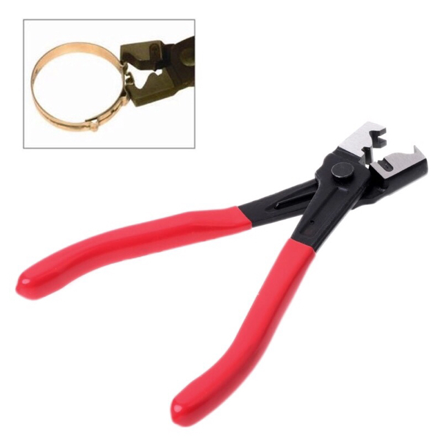

    Цитата Сообщение от razrus Посмотреть сообщение
    А приспособа небось стоит не по людски?
    Ну да, не 500р.
    B5+, 2004г., AWT, мкпп, чип
  2. #322
    25.02.2015
    Bayern
    9,481
    Получено: 1,323
    Отправлено: 858
    Ну да, не 500р.
    Есть и за 500
    http://s.aliexpress.com/3EvAZVBf
    Но за 1700 лучше
    http://s.aliexpress.com/eIviquUZ
    Vorsprung durch Technik
  3. #323
    А чем она принципиально от клещей отличается?
  4. #324
    19.03.2012
    Пенза
    20,470
    Получено: 5,381
    Отправлено: 241
    Стягивает хомут правильно, без перекосов.
    На первой фотке - хрень.
    На второй - нормальные. Обрати внимание на выступ-упор посередине клещей, для головки хомута.
  5. #325
    25.02.2015
    Bayern
    9,481
    Получено: 1,323
    Отправлено: 858
    Посмотри повнимательней на первую фото. Там есть фиксатор который не даст раскусит металл. В отличие клещей. Хотя это нужно постараться.
  6. #326
    19.03.2012
    Пенза
    20,470
    Получено: 5,381
    Отправлено: 241
    Я не про перекусывание.
    У вторых есть упор, который не даёт головке хомута выгнуться дугой или уйти вбок при затягивании.
  7. #327
    Phaeton Аватар для razrus
    26.08.2013
    Казахстан, город Яблок... был
    3,496
    Получено: 447
    Отправлено: 983
    Вот еще вариант
    https://ru.aliexpress.com/item/Auto-...837f1694&tpp=1
    Или не так хорошо подходит как за 1700?
    Куда это он вбок пойдёт? Даже если пойдёт, на место задвинем
    Ну да. А потом - почему пыльник прокручивается и слетает.
    Привет! Вклинюсь в перепалку. Обжимал обычными клещами (без фанатизма) несколько лет назад справа. И два года назад слева. Все стоит мертво, не прокручивается и не слетает! Можно смело обжимать. А то, если всякие там спецприспособы брать - полмашины по цене выйдет!

    Да я не спорю.
    У меня не всегда удачно клещами получалось.

    Назревает замена, взял пыльник, а с ним в комплекте ленточный хомут.
    Чем его подручным можно стянуть нормально? Или лучше купить нормальный винтовой и не мучиться?
    P/S есть конечно варианты сделать приспособу, с помощью сварки, болгарки и какой-то матери. Но может можно обойтись малой кровью

    Возьми хомут который выше писали и все проблемы.
    А с ленточными хомутами у меня пыльники шли от Нивы. Ну тут без приспособы я не обходился.
    Это который еврохомут, который надо щипцами сжимать?
    А по диаметру? Лучше с пыльником забежать в магазин?
    Евро. Точно. По диаметру выше писали.
