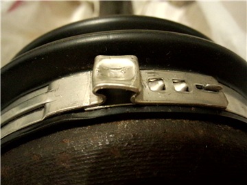

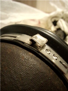

    Да какой там в сраку фэншуй? Я же выше головняк с этими хомутами описывал.
    нормально обжатыдаже резинку подтянуло,видно по фото.главное застегнуть на нужные крючки
  12. #312
    Да всё мы по науке делали, не первый раз такие детали в жизни видим
