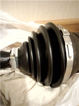

    Найди отличия:
    Ну отличается конечно от "велосипеда" Зато всегда в наличии и почти даром
    VW Passat B5+ Variant. 2001 г, 1,8T AWT 150 л.с. МКПП, родной ксенон
  4. #284
    07.09.2008
    Россия, Калининград
    6,617
    Получено: 276
    Отправлено: 35
    Слишком высокий. Складки будут постоянно изнашиваться, т.к. впритирку будут работать.
    У буса менял комплектом шрус с пыльником (после порванного пыльника попросил поставить назад БУ термопласт, который пережил почти 2 шруса.
    Если в очередной раз порвется - психану.. сниму валы - наварю пластинки до бОльшего диаметра под термопласт и забуду про пыльники ))) А то каждый сезон задолбался лазить смотреть состояние пыльников, чтобы на шрус не попасть)
    Я имел ввиду отличия от оригинального термопласта с твоей фотки...
    B5+, 2004г., AWT, мкпп, чип
  6. #286
    Passat Аватар для Александр К.
    23.08.2011
    г. Миасс Челябинская обл.
    1,373
    Получено: 185
    Отправлено: 34
    Ну внешне похожи У меня нет пока спецклещей для обжима хомутов на чрезвычайно жёсткий термопласт.
    Да нет, нормально. Я просто его на скалке обжал не по посадочному месту, т.е. попросту немного растянул Вот как-то так:
    Название: Пыльник от Нивы (1).JPG

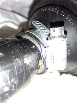

    клещи плотницкие берешь
    Пробовал, два хомута хороших искончал, а толку не было.
  10. #290
    клещи плотницкие берешь ,кромочки чуть притупляешь и алга
    Если ты про термопласт, то мои хомуты пыльник ни болта не удержали - соскочил! Пришлось с двух попыток намертво затянуть толстенными винтовыми (НОРМА), иначе слетает и всё. Такой вот он жёсткий.
  11. #291
    19.03.2012
    Пенза
    20,470
    Получено: 5,380
    Отправлено: 241
    Трудно стягивается не из-за того, что термопласт жёсткий.
    Там в комплекте сам хомут из нержавейки, не такой тонкий как на резиновых пыльниках.
  12. #292
    Я как раз про него и пишу: стянули и защёлкнули. На следующий день смотрю - пыльник, падла, выскочил из объятий! Сняли, затянули винтовым, как обычно. Тоже слетел. Мужики прифигели и затянули "вот-вот...". Только потом угомонился Вообще боялся, что ему зимой хана будет при такой консистенции материала, а ему хоть бы хны! Хотя и в -38-42С ездил.

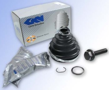

    Кому интересно по АКПП.
    В этот раз решил пыльник шруса заменить сам
    И так, был использован комплект GKN 304330 + червячный хомут 20-32 + хомут N91023501 (104,5 мм)
    Получилось следующее:
    Под малый размер подложил отрезанный кусок резины (камера от велосипеда), обезжирил и сверху пыльник, так же применял фен. Герметичность проверял - всё
    Большой диаметр пыльника хомутом (102,5) из комплект зацепить нереально, пришлось докупать новый, его пока не стягивал - жду приспособу.
    Кто знает взаимозаменяемы ли болты под шестигранник и накидную головку 27?
  17. #297
    Touareg Аватар для Passat46
    17.10.2014
    Курск
    2,030
    Получено: 451
    Отправлено: 835
    Болты одинаковые.Под шестигранник я выкинул,поставил под головку
  18. #298
    Phaeton Аватар для Maksimus
    13.11.2007
    Санкт-Петербург и область
    4,227
    Получено: 65
    Отправлено: 62
    А чего под шестигранник не стал устанавливать?
  19. #299
    Passat Аватар для SerG_MSV
    12.08.2016
    Беларусь
    1,972
    Получено: 323
    Отправлено: 257
    Можно посрывать грани в случае коррозии граней под шестигранник...
    Так же недавно менял пыльник и шрус целиком на другой стороне, советовали не ставить болты в комплекте под шестигранник...
    п.с. в комплекте шруса фирмы LPR идёт болт под головку, по крайней мере у меня так попался...
