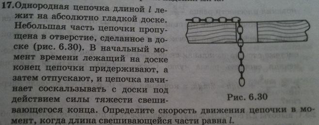

    Еще одна задача, вроде простая, но ответ не сходиться.
    У меня получается ответ sqrt(2*g*l), а в ответе sqrt(g*l). Или условие некорректное или я дурак?
    думается, энергия по условиям все же не тратится - сначала она переходит в деформацию, затем вся энергия деформации тратится на кинетическую двух шаров
    Так я из этих соображений все и считал.
    А насчет системы координат и слипшихся шаров - в условии четко написано насчет абсолютно упругого удара.
    совершенно верно
    Так, чисто по прикол, вспомни бревно рымкевича и считай что у цепочки центр тяжести посередине.
