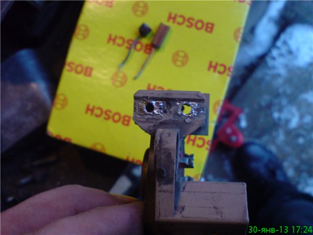

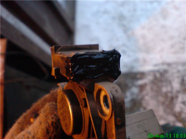

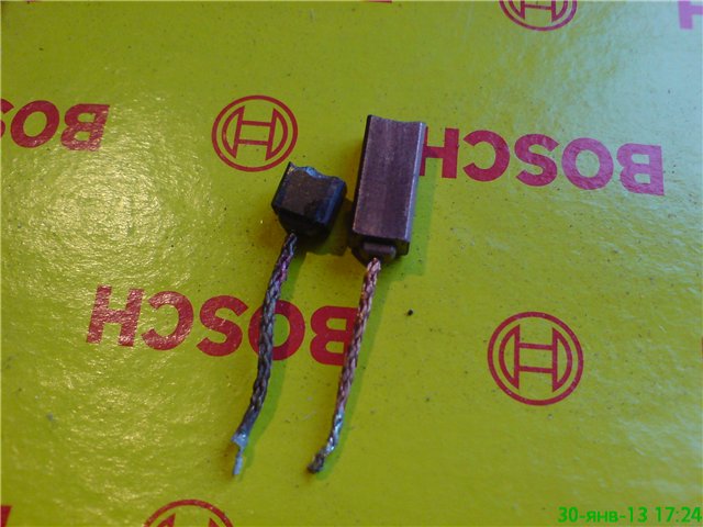

    Собственно поначалу иногда начала загораться батарейка на спидометре, после прогазовки пропадала. Вчера загорелась в очередной раз и уже не гасла, сегодня отремонтировал, заменив щетки. 2 тыс. за сомнительный аналог отдавать было жалко, поэтому отправился в автомагазин и пересмотрев с 10-ок реле-регуляторов от отечественных авто подобрал идеально подходящий вариант - щетки от реле-регулятора а/м шеви-нива. 1в1 с валеовскими, ничего напильником подтачивать не надо, вся геометрия, фаски и все такое 1в1 как у оригинала.
    Собственно вопрос: фотоотчет нужен? В базе знаний есть, но он про Бош

    Котяра, Щетки от ТАЗа быстро кончаются.
    Да и при замене щеток нужно кольца менять в любом случае или шлифовать и полировать их.

    Вань, если у таза щетки того-же производителя, что и у ФВ, то чем они отличаются? Думаю ничем! И кольца менять нет необходимости.... Только если выработка уже критична...
    Ну какбы они не совсем от таза...

    ну раз баян, то просто пару тройку фоток в первый пост добавлю,

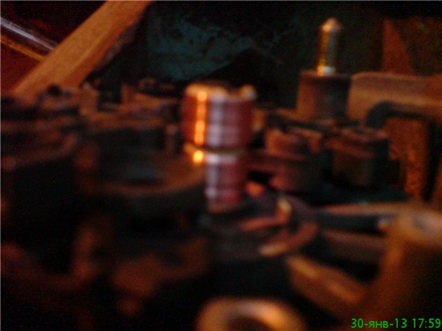

    Кольца прошлифовал, сегодня откатал первый день 200 км.

    А как шлифовать кольца? У меня на одном выработка глубиной....швейной иголки.щётки ссточены в ноль
    Passat Аватар для Юрий karp0ff
    22.03.2013
    Нижний Новгород, РФ
    1,804
    Получено: 89
    Отправлено: 89
    читата:
    Ремонт.
    Зажимаем статор в тисы.
    Берем дрель с битой торкс. И на оборотах порядка 500 об\мин крутим ротор. Я думал будет бить, нифига, крутится ровно без биений.
    начинаем выводить кольца напильником, почаще охлаждайте водичкой или тряпкой смоченной водичкой, а то перегреет е и отпустите медь, она станет очень мягкой и будет быстро изнашиваться.
    КОРОЧЕ….НЕ ПЕРЕГРЕЙТЕ !!! это тут самое главное. А нагреваются кольца мигом.
    После напильника идет бархатный напильник, потом наждачка покрупнее, потом все мельче и мельче. Короче поняли…..выводите аккуратно, не набейте эллипсов, и не законусите кольца.
    как раз сегодня изучал эту тему
