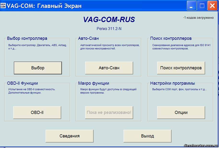

    выбор, где по центру сверху кнопка - автоскан
    а остальные кнопки у меня вроде не активны

    Нажимаешь автоскан и выбираешь тип шасси.
    Но шнурок не синий
    Название: ВАГ выбор машины.jpg

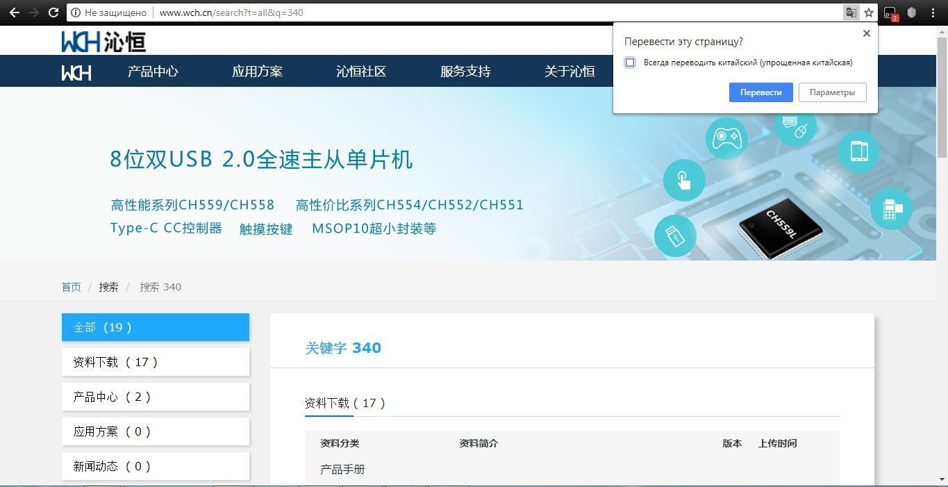

    а сайт реально разработчика -
    Так как у тому моменту я уже порядком поднапрягся и мозг активизировался, я обратил внимание на изготовителя оборудования (на второй картинке выделено красным "wch.cn"), на диске где я брал драйвера был файл, где есть ссылка на сайт www.wch.cn/download/list.asp? Id = 5, именно ее я и использовал, вернее эту ссылку: www.wch.cn/ .
    И так вводим в строку поиска, в браузере www.wch.cn/ и переходим на сайт всемогущих китайцев, рекомендую делать через Google Chrome, там удобный переводчик, или через другой браузер, но перевод очень нужен, без него ни как. Вот как все выглядело до перевода:
    До перевода
