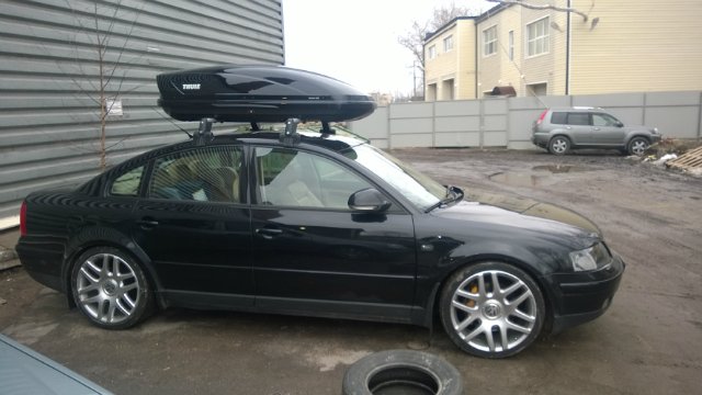

    примерно так хотелось бы...
    VW Passat B5+, 2004 г.в., 1.8 T, AWM, EZS, ГБО4

    На Седанах так не бывает только стойки для гладкой крыши или для стандартных крепежных площадок (если есть)

    Тамбовский Волк, жаль... а стойки для гладкой крыши как себя показывают при эксплуатации? не портится ли ЛКП автомобиля?

    ganjman, если ставить аккуратно - то не портят! - все лето стояли... раза три переставлял.

    Я пленку подкладываю!
