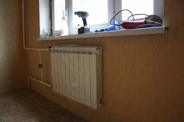

    Настенная...но такая внизу, а я хочу как типа картину на стене. Ну чтобы тоньше была и симпатичнее
    Мне вот так сделали, срезали старые радиаторы и поставили новые, к радиатору надо краны и кронштейны. У меня видимо такие-же как и у тебя были, не греют нифига и закрываются железным колпаком.
    PS кран на байпасе даже обсуждать небуду!!!
    Привет . Один в один как у меня . Rifar b500 . Отрезал и переносил жековский слесарь , Денег взял за работу и отключение стояка немного, делал в свое обеденное время , я никуда не ходил . 500 - расстояние между центрами входящей и выходящей труб, естьещё 350мм . Байпас и кран крайне желательны, хотя поставить кран пришлось уговаривать . Удачи .
