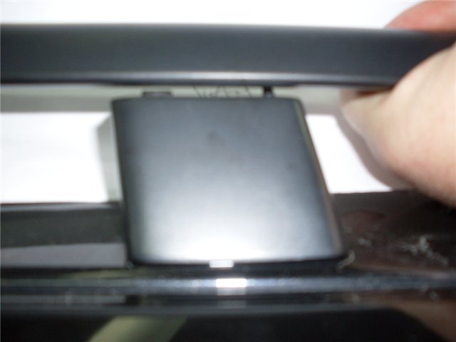

    Ребят, кто знает, видел или разбирал, как крепится средняя опора к самому рейлингу? У меня во такая беда на левом рейлинге. Правый держится мёртво.
    09.01.2013
    C внутренней стороны поддеваешь эту заглушку с обоих сторон,снимаешь,видишь болт на 13,его затягиваешь.
    Или у тебя сам рейлинг отломан от крепежа?

    Ножка крепления, к кузову закреплена хорошо. Спецом сфоткал ножку и рейлинг что бы было видно, что рейлинг не закреплён.

    Снимал. Там не видать как сам рейлинг крепится к опоре. Вот и спрашиваю, может кто знает? Снять сам рейлинг тоже особо труда не составит. Но надо знать как крепится, может на заклёпках,может на болтах(саморезах) или развальцовке. Можно ли сделать колхозным методом? А
    то боюсь потерять велик.
Размер: 495.8 Кб Ну вот, дошли руки до рейлингов. Средняя ножка рейлинга крепится болтом к самому рейлингу. У меня данный болт почему-то открутился. Видимо от длительных перевозок велосипеда.
