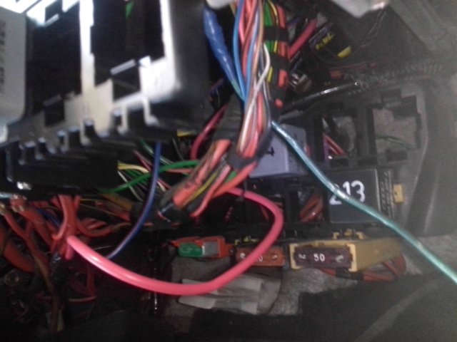

    Если без датчика дождя то 377 реле https://passatworld.ru/showthread.ph...=1#post4190046
    Я не вижу на фото у автора ни реле, ни разъёма под это реле - просто пустое место

    Верхняя фотка 2 правых нижних гнезда, но:

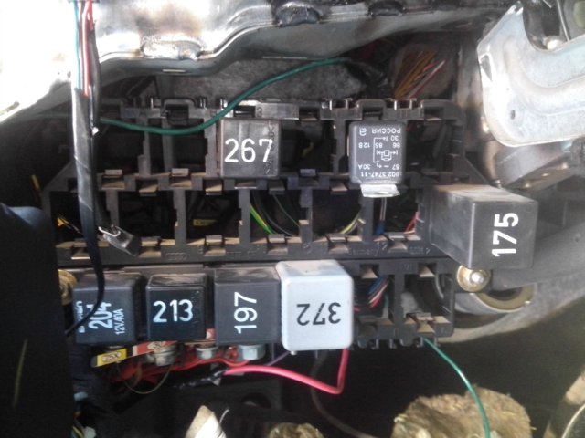

    Эх Вы профи... у меня дорейстайл с зеленой подсветкой за дворники у меня отвечает 197 реле)))) но ни в БЗ нигде не написано! поиском нашел, подходит от тазиков кстати

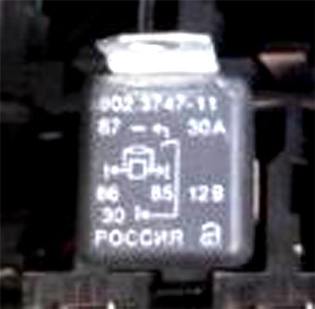

    это я сам делал) включение вебасты с брелка сигнализации
    вот номер моего реле VAG 3B0 955 531 Реле стеклоочистителя
    без 197 реле работают только быстрые режимы
    с новым реле дворники вообще не останавливаются!! как это победить???
