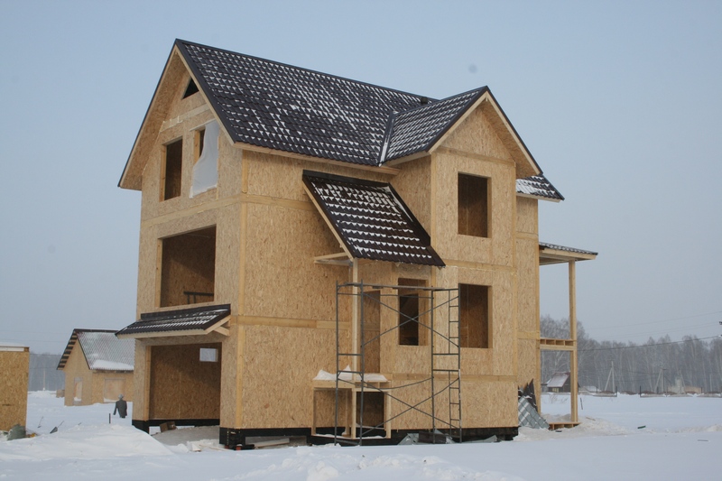

    Если рассматривать клеёный брус, то можно обратить внимание на каркасные дома по канадской технологии.
    Достаточно теплая избушка, пригодная для проживания круглый год.
    Шумоизоляция по перекрытиям, как у бруса - низкая.
