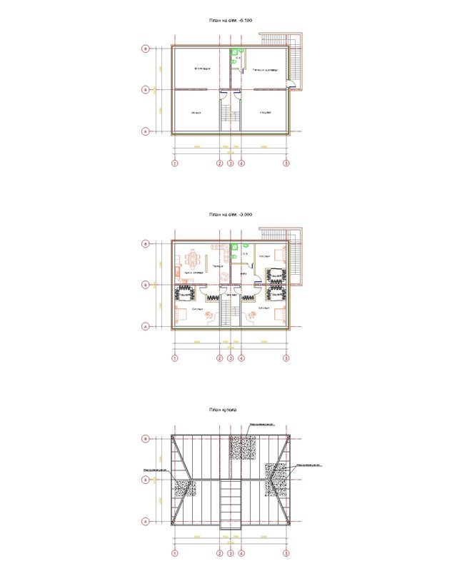

    GoshaF, Да лучше вообще построить типа землянки, аля дом хоббитов. На все что в земле налоги земельные не платятся, естественный утеплитель в виде толщи земли - свет через купол.
    Я какраз такой домик проектировал недавно - очень недурственная затея
    во, нашел Изначально взято с какого-то инэт проекта и превращено в подземку
    сейчас покопаюсь, где-то моделька лежит....
    ,,.-•*`°``*•-.,_ ,,Проектирование, архитектура, дизайн. Строительство.,,.-•*`°``*•-.,_ ,,

    Chuvis, Что-то не открывается, только окно Радикала (дальше не знаю на что нажимать).
    Похоже нижний этаж на отметке - 6,1 м?Выходит крыша на 0,00 отметке? ЧуднО.
    ТОгда вместо лестницы надо шахту делать и лифт.

    GoshaF, Зачем? Строится как обычный дом, просто вглубь Нижний уровень тех помещения + кино и биллиард (там свет и не нужен естественный)
    Верхний уровень жилой, освещается через купол. Крыша на цоколе 600-800
    В общем за землю с таким домом платить не надо, хоть в чистом поле строй

    Chuvis, это какую же гидроизоляцию надо делать с такой глубинищей?

    Димс, Особо никакой. Обмазка горячим битумом по конструкциям и геотекстиль с ПВХ мембраной. Хороший дренаж на 2 уровня и всего делов
    В общем делается всё просто - монолит, он и в африке монолит
    во многих районах такой вариант не прокатит из-за грунтовых вод - дренаж делай-не делай - но вода должна уходить вниз.
    Вторая проблема с обслуживанием - если чего придется ремонтировать (а оно придется) - рыть котлован?
    третье - 100% гидроизоляция означает необходимость наличия хорошей вентиляции, что в обычных домах заменяется естественной через щели и поры
    четвертое - наличие купола - означает летом большой перегрев (значит повышеное кондиционирование), а отуствие света на нажних= повышеное потребление электроэнергии на свет и отопление (температура окружающих стен обычно 4-8 град - как в подвале).
    И вся байда из-за 500 руб земельного налога? Да тут затрат минимум на 30 тыс в месяц плюс затраты на строительство такого чуда
    ИМХО - ничего гениального, обычный творческий бред какого-нибудь студента МАрхи
