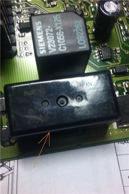

    вчера пытался снять ошибки,Ваг Ком не видит машину.Буду сегодня отогревать и вскрывать ковёр.
    вскрыл БК вот такую картину обозрел
    напротив вот этого NECa
    не понятно прожог или нет
    Мужики можно ли прозванивать плату и как её лечить,дайте совет

    Кто подскажет за что отвечает этот "NEC"
    29.09.2012
    Нижний Новгород
    3,544
    Получено: 153
    Отправлено: 334
    отвечает за звуковой сигнал штатной сигналки.
