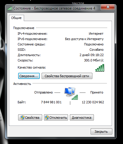

    Ван (т.е. значек земли на роутере) при включении кабеля в соответствующий порт гореть должен обязательно, даже когда соединение не установлено. если не горит - возможно кабель перебит и подключение идет не по 100мб/с а по 10 мб/с, а роутеры по десятке не работают. Попробуйте вставить кабель напрямую в комп и посмотреть в свойствах подключения какая скорость там отображается.
    только у вас вместо 300мб должно быть 100
