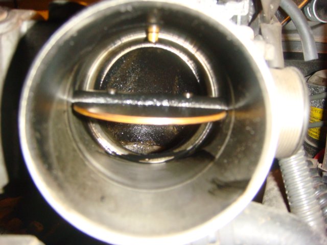

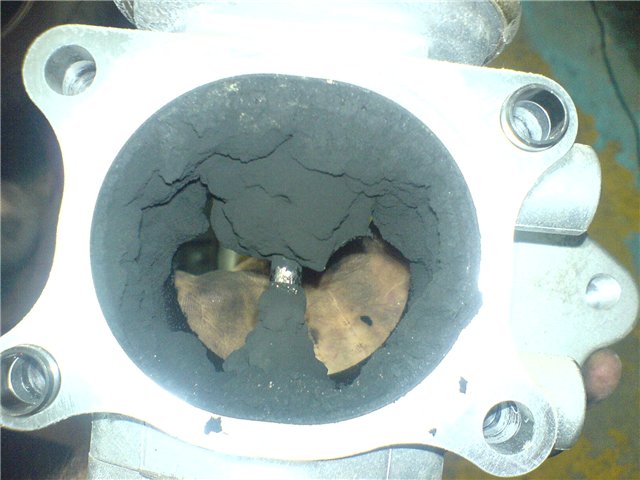

    Вань, у Василича реально чистота хирургическая по сравнению с тем, что бывает:
    Это кстати тоже дизель комонрейл, тока японский...

    .Карел., это походу солярка евро1-2
    ХЗ, чо там за Евро... Скорее всего печное топливо...
    Кстати эта машина из Франции.... По России до чистки коллектора не шибко много прошла. На одометре 93 тыщи км. Пара сотен наверняка смотана...

    в моторе сколько еще нагара?
    Внутри- ХЗ. Всё, что видно было, всё вычищено до состояния котовьих яек.
    А вот это моё:
    Коллектор не скидывал, потому, что загрязнения не критичны... А работы там - мама не горюй!
