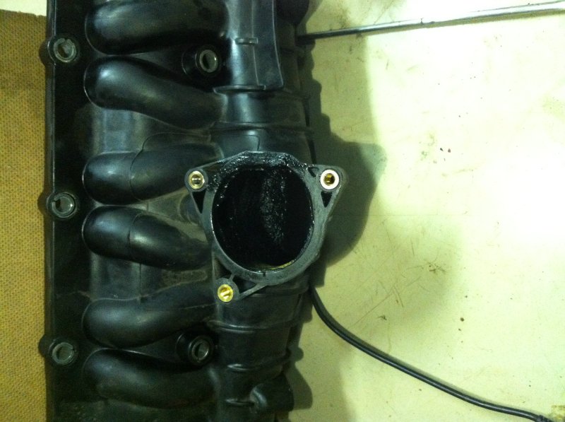

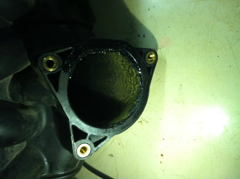

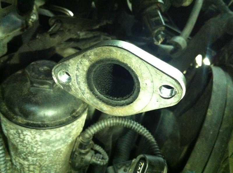

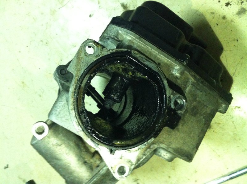

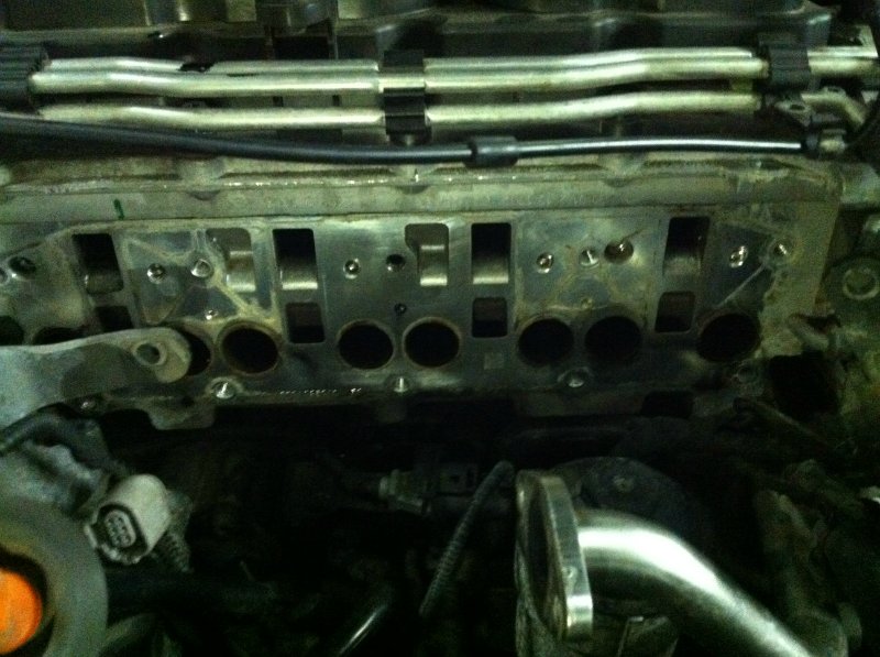

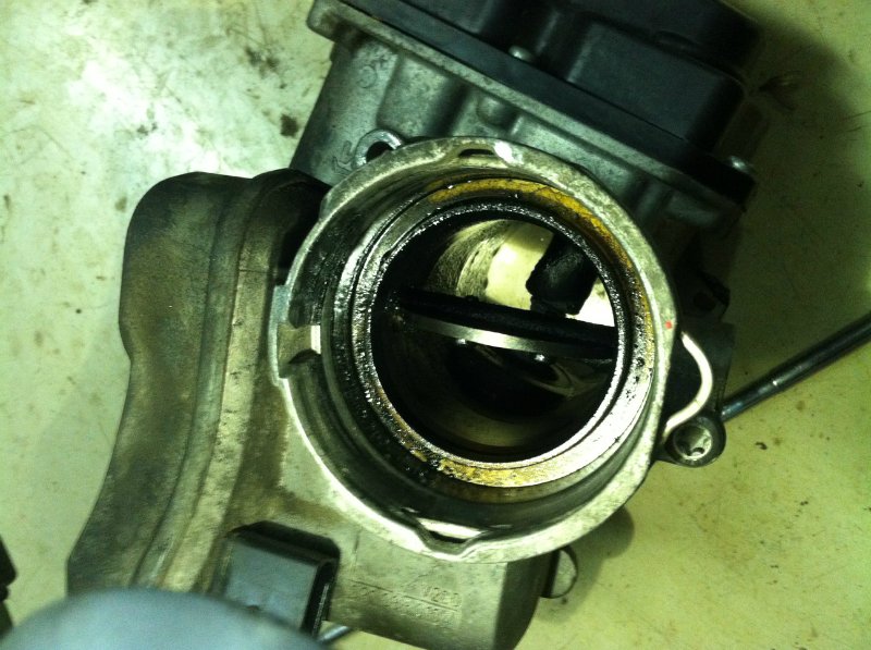

    COOLLER, Вань, кстати, если интересно - вот мой коллектор и егр на 175 тысячах км
    Нихрена себе сколько там хомна
    33,329
    Получено: 1,492
    Сразу видно, что ты тракторист - новичок Проедь на своем 30-ку и загляни. Будет не лучше. На самом деле это чисто. Ты не видел просто нагара по 1 см Тут же - немного сажи и тонкая пленка масла. На последней фотке вообще несколько искажено. Там на самом деле тонкий нагар 1 мм
    Вась, это все от ЕГР Без него будет чистота
    Идеально...
    +10000 для такого пробега, нехрен туда лезть...я на ТО скидываю патрубок наддува- видно шток ЕГР и заслонку- у меня 220 тык и лезть туда дальше не думаю...
