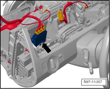

    Доброго времени суток!Ребят,подскажите пожалуйста:где находится штатный блок комфорта на пассат б6 variant 2009 vin:WVWZZZ3CZ9E134138.В задних крыльях смотрели,но так и не нашли.

    если в правом заднем крыле НА ПЛАНКЕ не нашли, то вот тут гляньте http://www.elcats.ru/vw/Parts.aspx?M...SubId=70C008C3

    а ссылка не открылась(там еще одно место)? там указано в районе панели приборов со стороны водителя
    11.03.2010
    СЗАО
    Ссылка открылась! Спасибо! Поточнее бы,куда лезть...Под панель приборов,или дод капот.....Непонятно....

    вообще весь инет хором пишет что в правом крыле (у меня тоже в правом крыле)

    у меня тоже 2007......тогда ищи по второй ссылке, других мест нет....
    з.ы а в чем проблема кстати с парктрониками?

    сменили магнитолу на пассате2005г на 310-тую,стала сажать аккум,сменили гетвей,стало нормально. Теперь хотим взять блок парктроников с донора 2009г, в надежде что на магнитоле появится индикация парктроника...

    Вот здесь он еще бывает.
    Перед заменой на донорский посмотрите кодировку старого. Если ставится, к примеру, новый блок, то всегда проводится его кодирование, как раз направленное на взаимодействие J446 с головным устройством. Каналы для VAGCOM не подскажу, делаю VASом.
