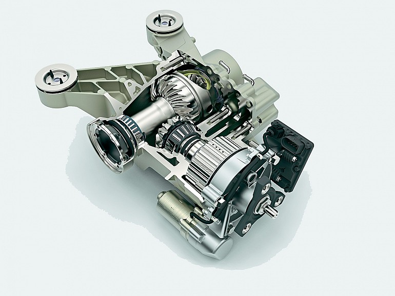

    Автомобильная электроника совершенствуется: быстрее реагирует, точнее работает. Не осталась в стороне и знаменитая многодисковая муфта «Халдекс», которая являет собой хитроумную смесь механики, гидравлики и электроники. Муфта пятого поколения – самая совершенная. Итак, исследуем полноприводную трансмиссию с межосевой муфтой «Халдекс V» на примере автомобилей Skoda.
    По телу пробегает холодок – а вдруг не сработает? «Шкода-Йети» резко кивает, в ветровом стекле горизонт взлетает вверх, я вижу только землю и… Тр-тр-тр! Короткими автоматными очередями заговорили тормозные механизмы – сработал ассистент спуска с холма. И «Йети» потихоньку съезжает вниз.
    Автомобильная электроника совершенствуется: быстрее реагирует, точнее работает. Не осталась в стороне и знаменитая многодисковая муфта «Халдекс», которая являет собой хитроумную смесь механики, гидравлики и электроники. На многие новые машины ставится муфта пятого поколения – самая совершенная. В том числе и на новые «шкоды».

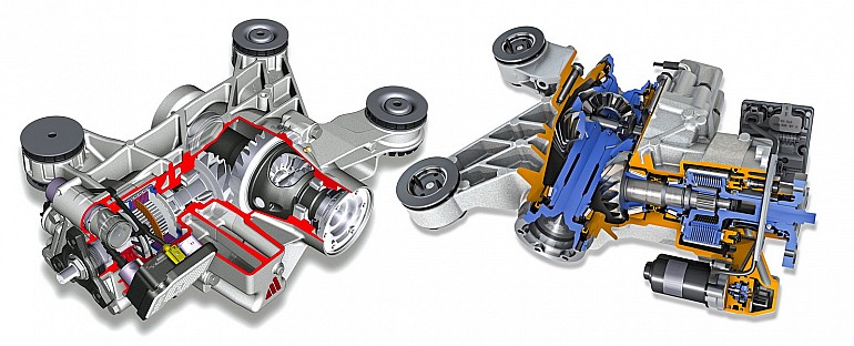

    Муфты «Халдекс» четвертого (слева) и пятого поколения.

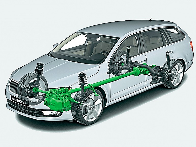

    «Халдекс» – муфта с электронным управлением. Установлена перед задним межколесным дифференциалом и перебрасывает тягу на задние колеса – естественно, когда в этом есть необходимость. Например, на скользкой дороге. Или при троганье с места – чтобы эффективнее реализовать крутящий момент.
    Блок управления «Халдексом» собирает данные по всему автомобилю – от датчиков двигателя, коробки передач, антиблокировочной системы, рулевого управления. Отдавая команду исполнительным механизмам муфты, компьютер учитывает не только пробуксовку колес, но и скорость, поперечное ускорение, положение руля, движение под тягой или накатом. Столь большой объем информации нужен для того, чтобы полноприводная трансмиссия заранее реагировала на возникающие на дороге ситуации. Например, при заблокированной муфте можно передать на заднюю ось максимум крутящего момента – чтобы вытащить автомобиль, попавший на скользкую поверхность передними колесами. Или, наоборот, убрать тягу с кормы и тем самым помочь другим системам при пробуксовке передних колес пресечь возникающий занос.
    Не совсем корректно говорить, что «Халдекс» подключает заднюю ось. Даже при отличном сцеплении колес с дорогой на корму все равно перетекает до 10% крутящего момента. Это своего рода «преднатяг». Зачем он нужен? Чтобы система всегда была наготове и при необходимости молниеносно перебросила тягу – ведь от быстроты срабатывания зависят управляемость и вездеходные качества.
    Принцип действия «Халдекса» не менялся на протяжении нескольких десятилетий, но с каждым поколением муфта становилась технологичнее и компактнее, работала быстрее и точнее (подробности – ЗР, 2011, № 4). На ведущие диски приходит крутящий момент от двигателя, а ведомые связаны с приводами задней оси. Гидравлические приводы по команде электроники сжимают пакет дисков, – чем крепче они сцепляются, тем больше тяги может быть переброшено назад при проскальзывании передних колес. И крутящий момент, передаваемый на вторую пару колес, изменяется плавно.

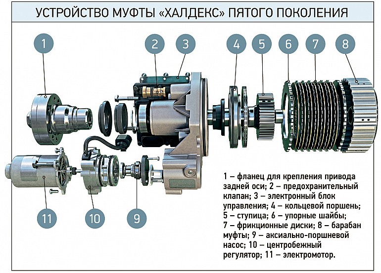

    На полноприводные «шкоды» изначально устанавливали четвертый «Халдекс». В трансмиссии новых моделей появилась более совершенная муфта – пятого поколения. Основные изменения произошли в гидравлической системе, которая под контролем электроники сжимает и разжимает диски.
    В четвертом «Халдексе» электронасос создавал рабочее давление жидкости (до 30 бар), а управляющий электромагнитный клапан ограничивал ее подачу к кольцевому поршню, сжимающему пакет дисков. Чем больше жидкости перепускал клапан, тем плотнее прижимались друг к другу диски и тем более высокий крутящий момент мог передаваться на заднюю ось.
    В муфте пятого поколения насос снабдили центробежным регулятором, который отмеряет нужное рабочее давление в системе. При вращении рычаги регулятора под действием центробежной силы расходятся и перекрывают каналы, по которым масло сливается в поддон. При этом давление в системе растет, поршень начинает сжимать диски. Если требуется разблокировать муфту, автоматика снижает обороты электромотора, рычаги возвращаются в исходное положение, клапаны открываются и давление падает.
    По сути, центробежный регулятор заменил две детали: управляющий электромагнитный клапан и гидроаккумулятор, необходимый для поддержания давления.
    Правда, для страховки ввели компактный предохранительный клапан – он открывается и стравливает излишки масла в резервуар, когда давление поднимается выше 44 бар.
