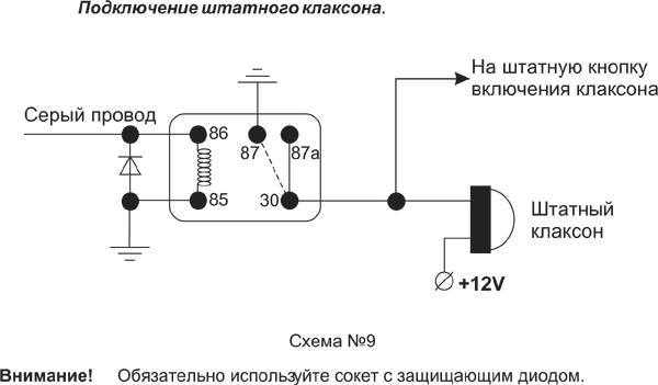

    Есть еще вопросик, а как подключить штатный клаксон?, а то это крякалка уже надоела
