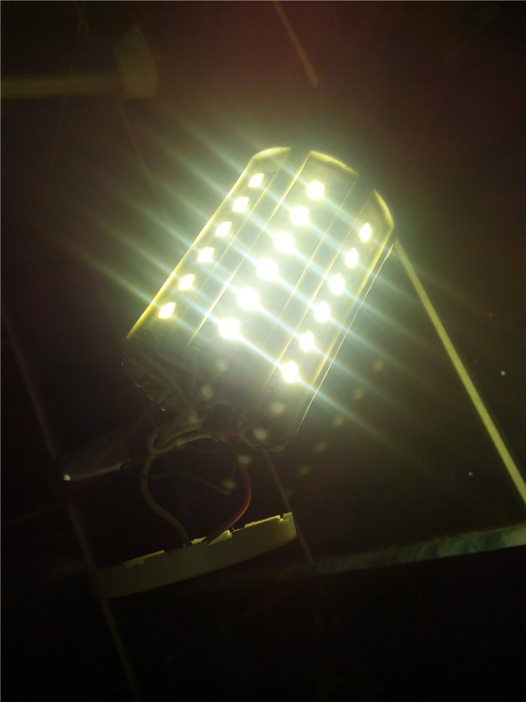

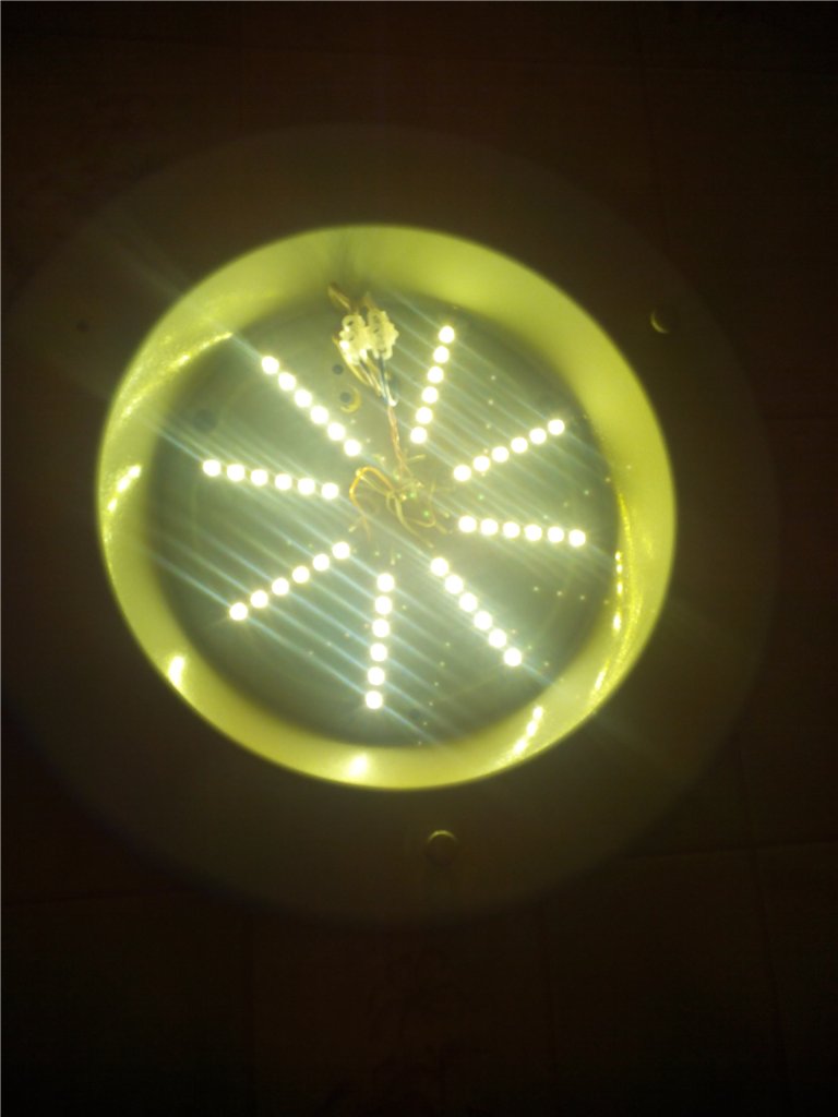

  10. #50
    27.06.2007
    9,742
    12
    Получено: 515
    Отправлено: 169
    что есть у меня, фотал на телепон, так что качество соответствующее:
    туалет:
    детская вроде MR13 - холодный :
    над столом 5 шт белого цвета
    остальное Е14 в светильниках с IKEA
    далее лампы на кухне и прихожей E27, теплоотводом служит жидкость внутри колбы, лампа не бьющаяся (пластик) сам пробовал на кафеле с 2м высоты
    прихожая 3 лампы 5000к:
    на кухне 3000к 5 шт
    спальня:
    в конструкции из гипса 9шт MR11 на 220V нашел только в китае , желтого свечения
    люстра 5шт Е14 холодного свечения,типа свеча:
    ванная и большая комнаты еще в проекте .
    В спальне и большой комнате использовал светодиодную ленту: спальня 2,5м холодного свечения с влагозащитой, в БК - RGB влагозащищенные с дистанцией длинна ленты 3м, пульт
