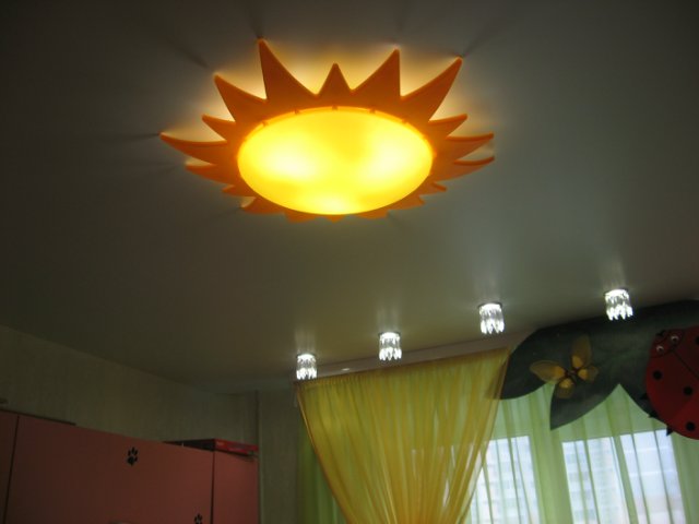

лента будет от 220в через БП (подбирать по мощности), а лампы от 220в на прямуюУ меня стоят:
1. в детской - основное освещение над столом - точечные светильники mr-16 - 5шт - 220в холодный
- настенный светильник Е14 -2шт теплый
- потолочный Е14 - 3шт теплый
2. спальня - подсветка полок, конструкция из гипсокартона - 9шт mr11 - 220в теплый
- люстра Е14 - 5шт - 220в холодный
- под карниз спрятана led- лента 2,5м через БП белый
3. кухня - балконный блок (переделка) точечные светильники mr-16 - 2шт 220в белый
- люстра 5шт 220в пока не купил, но будет холодный
4. б.комната - под карниз led- лента RGB + контроллер с дистанционным управлением + БП
остальное в разработке
детская пример:
