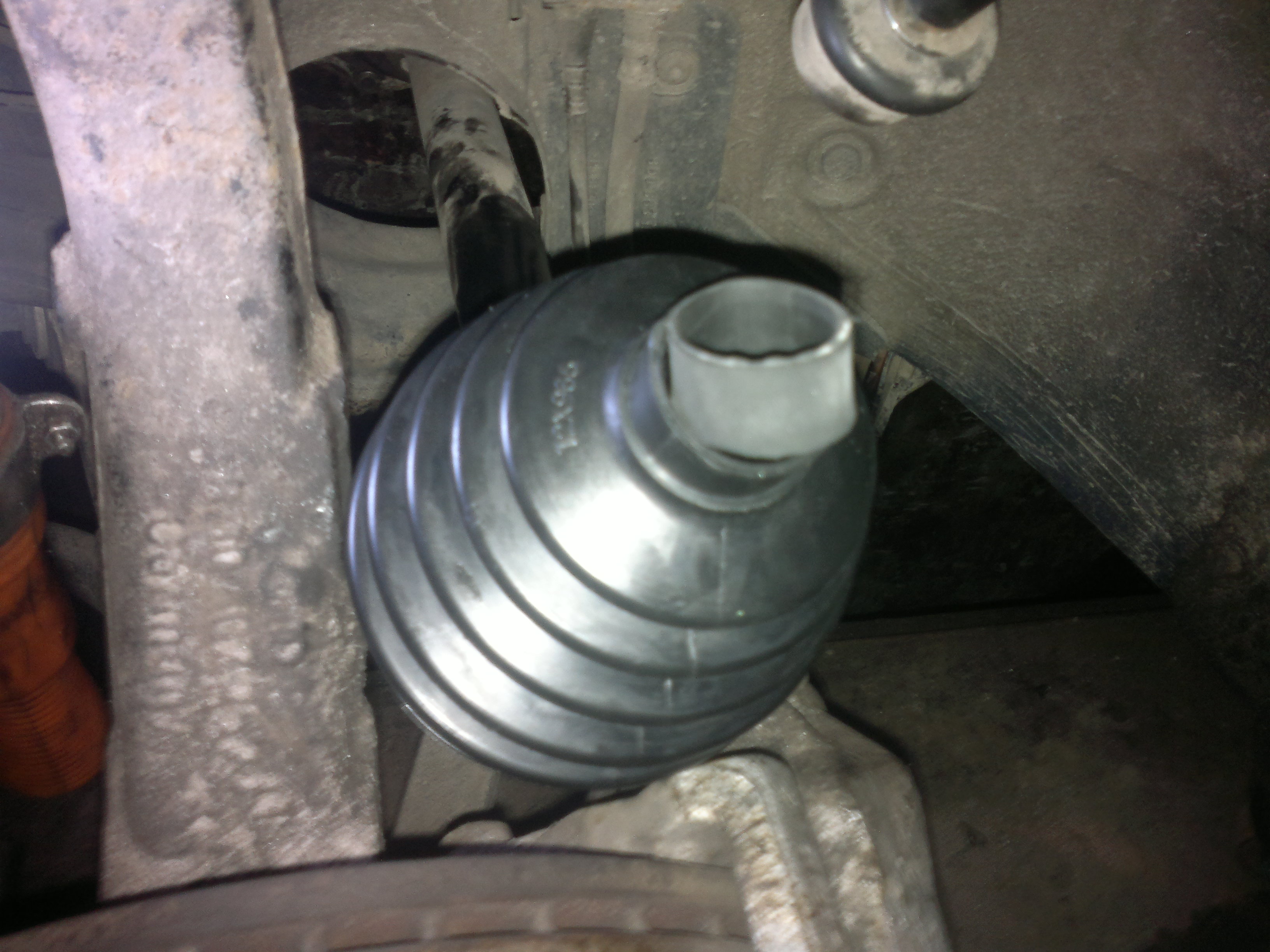

    разжился я тут номерком 1906027 фирма сасик.Материал термопласт. меньший диам-29мм / больший 95мм. высота неизвестна...вроде он должен нормально стать.

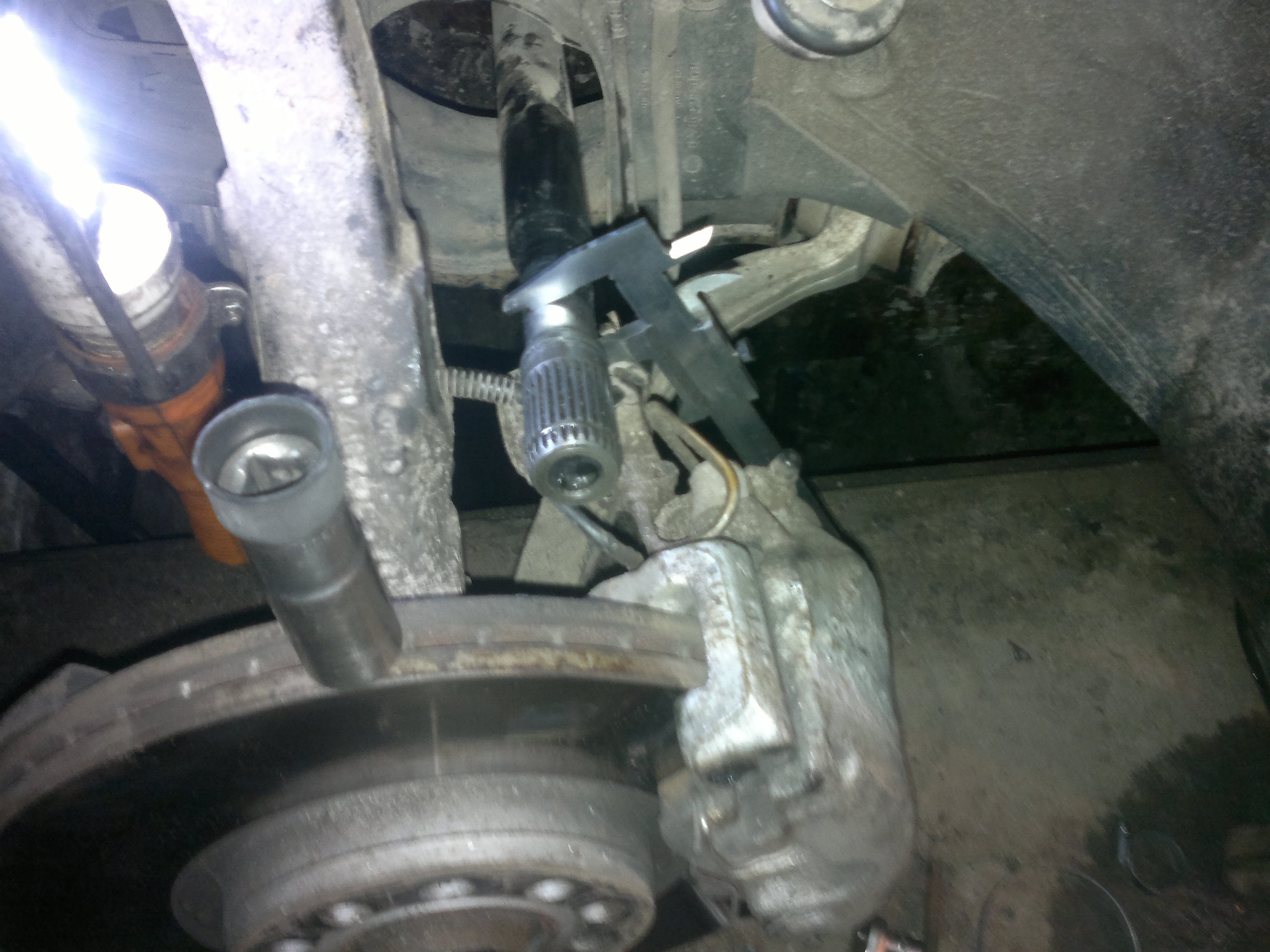

    Сегодня слазил под машину со штангелем,худо-бедно кое как померил больший диаметр,вроде размер 92мм,но если мерить поверх пыльника то почти 100мм.
    Получаеться 304330-не подходит так как слишком большой...непойму,какой размер большего диаметра гранаты на механике???
    на автомате я так понял 98мм,а на мкпп?
    подходит , просто не верно замерил . у нас шрусы всего то двух размеров ... если по простому , то на европейцах маленький 88мм , на америкашках
    усиленный 98мм .

    Эпопея закончена.Сегодня поставил термопластовый пыльник сасик 1906027.Размер у него. 98 * 28 * 117мм
    Шрус у меня оказался 98мм,новый пыльник на него сел как положено,но пришлось немного поизобретать с меньшим посадочным диаметром.
    Изолента не наш метод
    Диаметр привода,в том месте где на него садиться пыльник 25мм- внутренний диаметр самого пыльника 28мм.
    Из старого резинового пыльника была отрезана "юбка",одета на головку на 19,она очень удачно подошла по диаметру(как раз 25мм),и лишняя резина была аккуратно сточена на точиле,таким образом,получилась отличная ровная "прокладка,между пыльником и палкой привода,толшиной 1.5мм.
    Все стянул винтовыми хомутами Norma,предварительно прогрев пыльник.Визуально все село очень плотно,надеюсь не отвалиться.
    Ну и отдельно замечу,что понравилась большая высота пыльника,почти 12см,ему не придеться постоянно работать в предельных режимах на растяжку.
