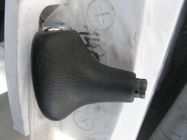

  9. #29
    Touareg Аватар для haos76
    02.04.2010
    2,795
    Получено: 1,088
    Отправлено: 3,817
    Цитата Сообщение от multivan Посмотреть сообщение
    Там кнопка запала, сам кожух он ведь никакой функции не несет?
    Она не запала))), просто надо стукнуть рукой в которой ручка об другую руку так, чтобы кнопка выскочила и постараться её поймать, т.к. кнопка под действием пружины постарается запрыгнуть назад в ручку. Далее, когда будешь держать кнопку одной рукой, а ручку другой, старайся слегка покачивая кнопку вытащить её из ручки, нужно будет преодолеть некий щелчок и кнопка выйдет и будет держаться на пружине.

    Вот и нет!!!
    Автор прав-она запала!!! Бо как пластмаска ЧЁРНАЯ!!!
    В таком состоянии (как на фото) пимпа должна гулять-туда-сюда от того как переворачиваешь её в руках...
    На красной -согласен... Там принцип установки другой и она под действием пружины убегает во внутрь...
    Как то так...
    B5.5 2001г 1.8T AWT 150HP АКПП

    Цитата Сообщение от valek Посмотреть сообщение
    Вот и нет!!!
    Дружище, может я и не прав, но я неиначе как вчера выложил на продажу ручку с чёрной пластмаской, свою, мною лично снятую. И чтобы сфотографировать ловил положение кнопки, чтобы она не убежала(пружинка внутри затягивает её как у автора внутрь)
    https://passatworld.ru/showthread.php?t=199296
    Селяви...
    Кстати поставил себе ручку с красной пластмаской, вот там картина другая

    У меня от нее селектор валяется, и на нем поломан белый пластмассовый писюн как на фотке Название: 16da3680a2ff.jpg
    в рукоятке не видно его остатков, но такое ощущение, что имено ими и клинит кнопку
    Селяви...
    haos76, Привет дружище!!! Я тогда полностью запутал уже с этими ручками...Я свою менял когда - тоже гемор имел и...Дуиал что ВСЮ ИНФУ об этих проклятых ручках выучил на зубок...Не обессудь.... мож ты и прав...Но вот глянь - токо сфоткал переворачивая руку ...Название: 20130209_185950.jpg
    ща вторую скину
    Я х.знаю....Не могу вторую загрузить...Но суть - переворачиваю ...она вылазит по всем законам физики земного притяжения...

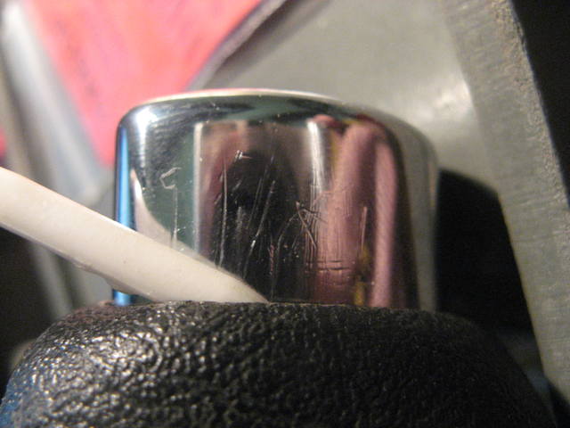

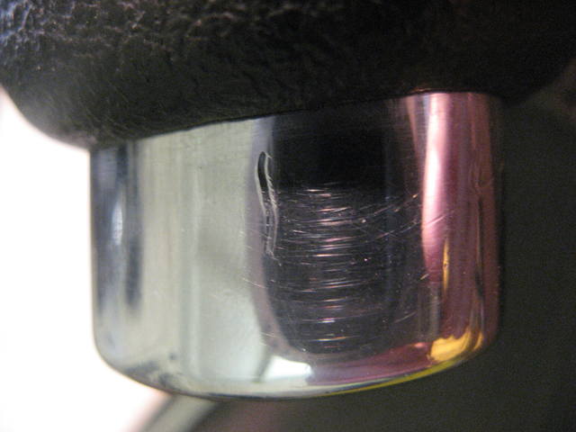

    haos76,
    Все верно, разобралсо Тока автора огорчу малясь, ща зафотаю ему
