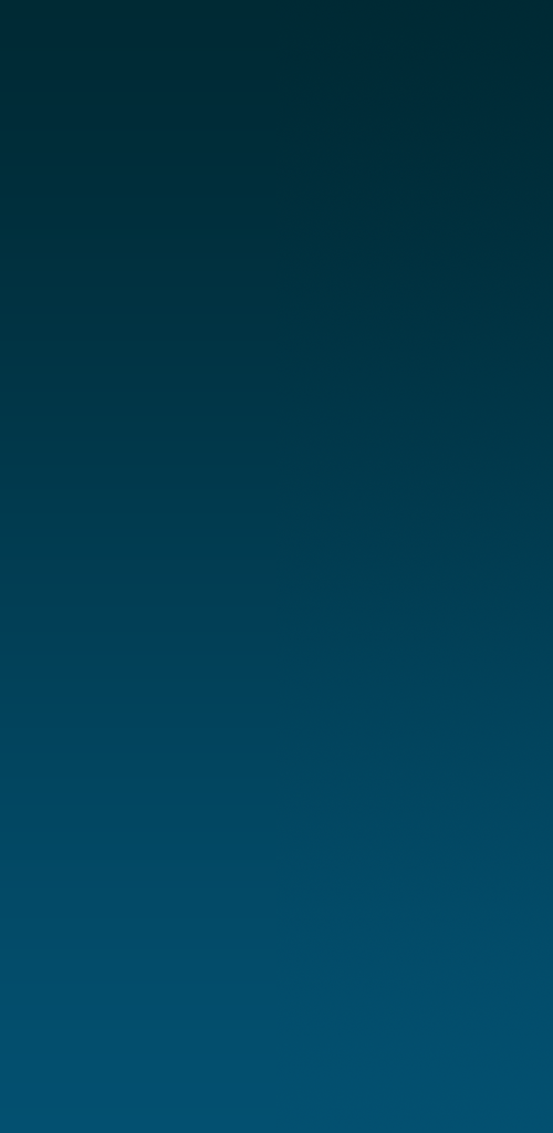

    Раз уж мы затронули 8 бит и sRGB... как вы думаете, можно как-то визуально расширить 8-битный цвет на экране чтобы он казался более чем 8-битным? Можно, но не все участки изображения. Как? А... с помощью шума. Как же так, скажете вы, ведь шум на оборот уменьшает ДД, ты же сам выше писал! Ага, писал. Немного теории. Что такое 8-битный цвет? У цветов в sRGB есть 3 канала - красный зеленый и синий. 8 бит выдается на описание каждого цвета, т.е. получаем 2 (1 бит или 0 или 1) в степени 8 = 256 вариаций по каждому цвету. Все цвета смешиваются между собой, т.е. можно взять немного синего, побольше красного и чуть зеленого и получить любой цвет. Например желтый это смесь красного и синего. Аналогично получаются любые оттенки. Итого 8 в степени 8 = 16777216 возможных цветов которые может отобразить любое устройство. Реально это конечно меньше, у принтеров в разы меньше, но для полноты картины будем считать что наш монитор показывает все 16 млн цветов. Итого 8 бит на канал * 3 канала получаем 24 бит цвет (как это называется по науке). Если у нас печать то канала 4 и цвета CMYK, это 8*4 = 32-битный цвет. Ну да ладно, суть одна и та же - 8 бит на канал, 256 градаций того или иного цвета. Записываются такие цвета как 255 0 0 - это красный. 0 0 0 - черный. 255 255 255 - белый. 0 255 0 - зеленый. 127 212 23 - некий цвет между зеленым и салатовым. Для удобства цвета записывают в шестнадцатиричной системе от 00 до FF например красный цвет это #FF0000 или #F00 сокращенно. Некий цвет между салатовым и зеленым это #7fd417 - такая запись очень удобна и используется повсеместно в интернете для отображения цветов. Наверное обращали внимание на эти кракозябры Знак # означает что цвет шестнадцатиричный. Ну так вот, если взять истинный цвет (R, G, или B) то получается что градаций от абсолютно черного #000000 до абсолютно насыщенного например синего #0000FF всего 256. А кол-во пикселей у монитора по горизонтали например 1600, по вертикали например 1024. И вот мы сняли небо, оно офигенно красивое, аккуратный переход, на экранчике фотика выглядит суперски. Открываем на мониторе и видим что небо... полосатое. Как такое могло быть? Дело в том что небо это по сути такой же градиент от светло-голубого к темно-голубому. Только градаций там не 256 а меньше.

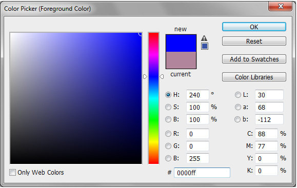

    Лирическое отступление. Есть такое понятие - цветовой квадрат или цветовой охват. Выглядит он так:
    Это квадрат, каждая грань которого - 256 градаций. Получается что от черного к чисто синему 256 градаций. И от чисто синего к белому также 256 градаций. А вот от черного к белому по диагонали их больше. Посчитаем. V(256^2 + 256^2) ~ 362 градации, т.е. по черно-белому вектору ДД больше чем по чистым цветам (хотя, если смотреть на левую сторону цветового квадрата, то от чисто черного до чисто белого, без перехода через цвета те же 256 градаций). Забегая вперед скажу, это потому что белый цвет - смешанный, а красный зеленый синий - истинные. Поэтому ч/б картинка на экране и на печати имеет бОльший ДД чем цветная. Если вы попробуете пойти от синего в белый, то осветление достигается за счет равномерного добавления других цветов, при этом основной цвет не меняется. Но нам интересно небо, а оно синее. Допустим, мы получили небо которое имеет 60 градаций. А фотка размером 1024 пикселя по вертикали. В результате, получаем 60 полосок шириной 17 пикселей. Сталкивались? Наверняка. А небо оно не чисто синее а с оттенками. В итоге имеем полосатое небо. См картинку.
    Обратите внимание что слева полоски есть а справа полосок нет. Почему их нет? Ведь градаций всего 60, а монитор не умеет показывать промежуточные оттенки... Все дело в шуме. Точнее, в смешении цветов по гауссу. См картинку.

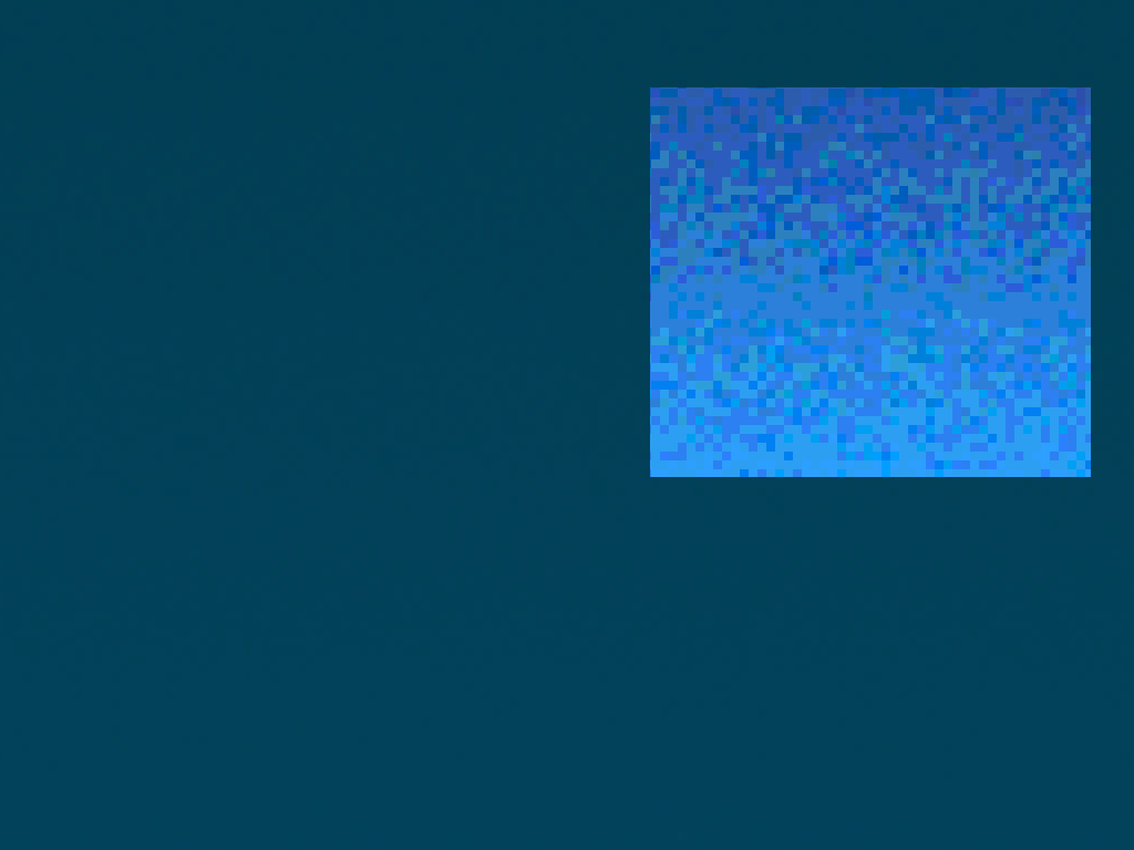

    Это - сильно увеличенный участок правой гладкой полоски. Каждый квадратик - пиксель. В большом квадрате - усиленный участок чтобы была видна структура пикселей и что она делает, за счет чего получается такой эффект. Т.е. чтобы сделать гладкое ровное небо, надо просто добавить шум Аналогично касается мелких текстур - травы, веток деревьев, текстур чего-то шершавого и.т.п. При добавлении шума в такие места, они выглядят четче и контрастнее. Так что шум это не только зло, как можно было сделать вывод из 1-го сообщения. Это опять же - палка о 2-х концах, как и все в фототехнике.
    ЗЫ. Это я тонкости рассказал, когда делаешь сайт, часто надо сделать плавный градиент, без полосок. Многие ломают мосх как быть, ибо вроде градиент идеальный, но все равно полосы. А вот он секрет. Это же самое работает и в фотографии.
