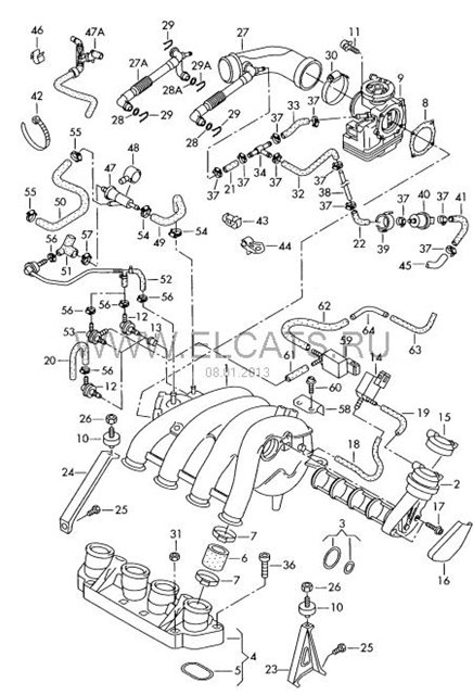

    Есть еще такая схемка

    прикольная схемка...это точно от 1.6 ? "я не узнаю вас в гриме!" (с)
    патрубка под номером 27А на схеме не видно что-то...у меня из всех его соединений масло сопливит..

    Цитата Сообщение от max76 Посмотреть сообщение
    это точно от 1.6
    Нет, для 1,8. Для AHL не катит, выложил ошибочно
