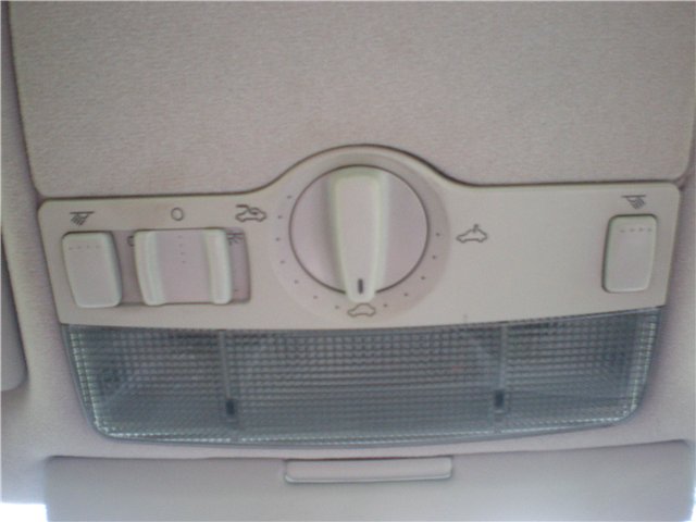

В поиске был. Проблема такая : при среднем положении переключателя, нажимая на кнопку включения левой лампочки- свет не загорается. при левом крайнем положении- свет в левой лампе загорается если кнопку поймать на нужном положении. Что за магия? Пробовал вытащить эту кнопку- боюсь сломать. Подскажите как побороть эту фигню?![]()

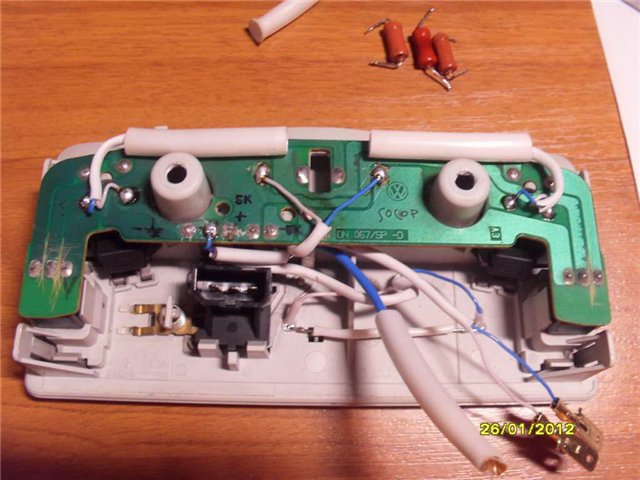

Я разбирал эту кнопку, отремонтировал - у меня вроде не фиксировалась. Её очень сложно разобрать и собрать - очень она хрупкая.
Ремонтируй кнопку, ну или покупай рабочую, если в отдельности от плафона продается.
Да еще добавлю, выпаивал плату или кнопку точно не припомню, давно это было для того, чтобы добраться до кнопки или снять её, но только с одного края нерабочей кнопки.

Победил я эту кнопку!смысл был в том, что при нажатии кнопка фиксируется в посадочном месте ,кооторое соединяется с основной платой. Так вот это посадочное место немного поправил и теперь кнопка фиксируется.ура!
