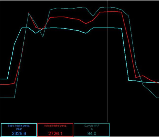

    Кстати... тут на картинке классическое подклинивание геометрии. Задано 2300, выдаёт 2700. И как доходит до 2900 - ошибка и аварийный режим мотора.
    Это видно по 75, как он уперся в 94 и все. Это потолок. У нас на Комоон рейле это 5%. Короче все наоборот.
    Ну и по этому тоже..конечно видно.
