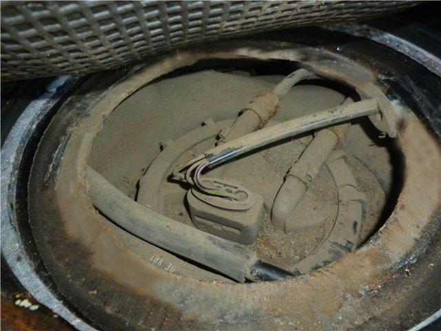

Добрый день!начала троить машина при заводке если на холодную то троит немного но заводится на горячую иногда тоже подтраивает а иногда и с полтыка заводится ничего не понимаю в чем дело?Проверил свечи в норме,топливный фильтр поменял,думаю счас про сетку в топливном баке может она забита? хотя машина держит обороты хорошо не дергается не глохнет!решил залесть в бак и не могу никак снять 2 трубки и фишку как только не ковырял никак не слезают.может кто что подскажет на мою тему?![]()

Может и не стоит лезть тогда? Там настолько всё очевидно и просто, что, как правило, подобных вопросов не возникает.

Предвижу следующий вопрос: как достать насос из бака?![]()
Думаю на сеточку в вашем случаее не стоит даже смотреть, так как забитая сеточка даёт о себе знать на мощностных режимах!

И пока столько грязи вокруг, лучше даже не поднимать насос, если не хочешь потом бак снимать и мыть )

Была проблема,разъем не снимался.Ломать не хотелось пэтому перекусил провода и все.Соедитнить провода не трудно главное провода не перепутать.
Может это колхоз,но лучше так,чем фишку искать новую.

смотри на трубках внизу скобы есть нажимаешь на них и вытаскиваешь в верх.только осторожно пластик хрупкий.

спасибо тебе за тему все хорошо видно!шланги снял но вот фишка просто ппц не хочет прикорела(Предвижу следующий вопрос: как достать насос из бака?![]()

ну это да прям блестит) у меня трубка от пылесоса дальше не лезет)кстати а какой там у меня ваще насос у дизеля?

Можно даже не только пылесосом, а компрессором на АЗС, или шинномонтаже. Кисточка в любом случае нужна 100%.
