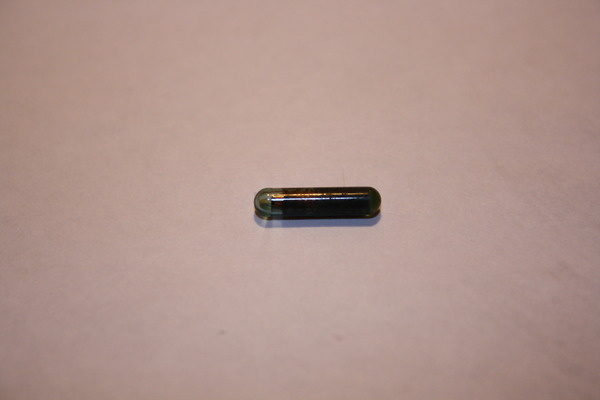

    возникла проблема с адаптацией второго ключа. приехал ко мне ключик выкидной. выточил. начал привязку. стер все ошибки. указываю в 21 канале 2 ключа, сохранить-первый ключ имммо гаснет, вставляю второй-моргает. если адаптацию делать с новым ключем, когда сохраняешь в 21 группе 2 ключа, почему то сохраняется 1. на 2 ни в какую не хочет.
    еще трабл-если адаптировать со старым ключем. и со вторым попробовать завести иммо моргает а машина не глохнет. если выключить зажигание и попробовать где то через минуты 2 завести, машина заводится и глохнет как и должно выть с не привязанным ключем.
    ошибки по приборке что то связанное со слабым напряжением ключа. сейчас не скажу точно, завтра выложу точную ошибку.
    не пинайте в поиск, не нашел ничего похожего.
    ссори за мой английский. пытался как хотел разъяснить ситуацию!! помогите...

    Было такое, в итоге вытащил колбу и жало, жало воткнул в зажигание когда пртвязывал и приложил к жалу колбу, только так привязал. Колба в корпусе ключа не привязывалась.
    Чавото замудрил... короче ключ надо разобрать и в разобранном виде привязывать новую колбу. В собранном виде не мог 2 новых ключа привязать, разобрал и все нормально привязалось. Пробуй

    есть конечно! делал адаптацию как в инструкции которую вы написали
    она не сломается!? а то что то она хрупковатая на вид
    то есть вытащить и при адаптации колбу прям к ключу прислонить?!

    там 0 а не 1. значит чип не подходит?!
    а ошибка следующая:
    Версия VAG-COM: Релиз 311.2-N
    Номер Контроллера: 3B0 919 860 A
    Компонент и/или версия: B5-KOMBIINSTR. VDO V08
    Кодирование: 00142
    Код Сервиса: WSC 49042
    Доп. информация: IMMO-IDENTNR: VWZ7Z0V0044680
    1 Неисправности:
    01176 - Ключ
    07-00 - слишком низкий уровень сигнала
    что скажете господа?!
    а эта колбочка не слишком ли хрупкая?! ее сломать вообще реально?!
    VW passat b5 1997 г.в. AEB 1.8T
    Golf Аватар для Timoon
    20.12.2007
    649
    Получено: 14
    в яблочко. чип не от твоего авто.
    Реально сломать всё. Колба достаточно прочная.

    дык. ищу колбу к своей приборке!! кто куда посоветует?!
    то есть если ее подковырнуть пинцетиком аккуратно, она не сломается?! прочная она?!

    Было подобное дело, приезжал ко мне одноклубник, то-же привязать ключик не получалось, разобрали новый ключи и перевернули колбу, она то-же определенным образом в ключе лежать должна. Потом все срослось.
    А если вообще чипа нет то что будет, какое значение в 3 параметре? Так-что не факт что чип нетот, может его просто ИММО не видит.
    Чип в корпусе ключа надо расположить прозрачной стороной в сторону жала\замка

    а колбу посмотрю как стоит куда какой стороной. завтра. ключ в машине
    мне кто нить ответит. ее можно вытащить?! она не слишком нежная?!

    я у девушек своих брал средство для смывки лака для ногтей- буквально капельку и всё отклеилось- тоже боялся поколоть колбу
    перевернул, та же куета. не приаязывается падла и усе.
