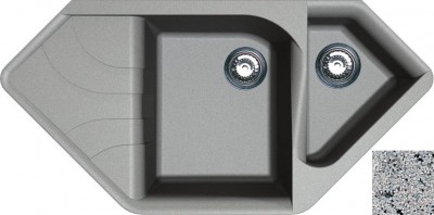

    купите нормальную кухонную посуду и проблем не будет с гранитными мойками )))
    Тут дело не в посуде.
    Знаешь, как на фотографиях - всегда найдется друг-мудак, который кадр испортит. Так и тут. Неудачно упавшая банка с кофе, вес ниачем, попав каким то волшебным образом ребром горлышка в скат гранитной мойки сколола уголок около 3 кв.см. В принципе камню от этого - пофиг, но вот вид уже не тот.
    А ведь до этого мы ножи остриями в мойку кидали - демонстрировали надежность....

    дело и в посуде и аккуратности)))
    у меня иск камень и встроенная мойка...красиво, но не практисно))) но я всегда выбираю красоту, алюминевые мойки это ШАГ в пропасть назад. зачем тогда каменнаы столешница с алюм мойкой??!!!

    Viki, камень и сталь - это, имхо, достаточно стильно. Особенно, если по цветам и форме обыграно.
    Посмотри для зеленой кухни - два камня еще:
