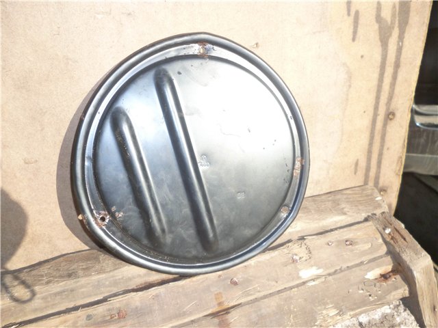

    поподробней - какую крышку то открыл? А о у меня тоже пару раз подобная фигня пару раз наблюдалась. Вроде бак не должен быть пустой - а тут бац и колонка засветилась. И начинаешь нервничать - дотянешь до колонки или нет.
    25.04.2011
    г.Щекино,Тульская обл.
    2,192
    Получено: 107
    Отправлено: 146

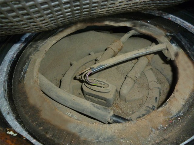

    Вот эту крышку, под ней насос. У меня на сарае в багажнике, между задним сиденьем и запаской.
    Вот тема недавно была: https://passatworld.ru/showthread.php?t=198558
