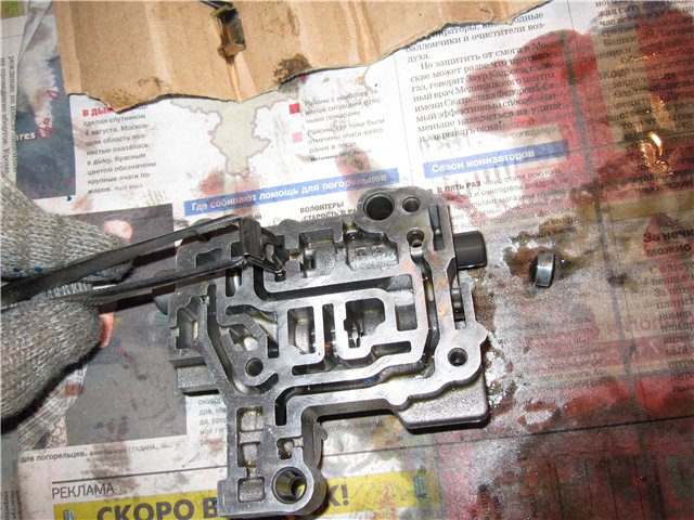

    Всем доброго дня!
    Мужики помогите, нужны фотки гидроплиты в частности плунжера и пружинки.
    Проблема в то, что собрал плиту, машина не едет ни в перед ни назад.
    И еще вопрос, почему если отключить ДМРВ, машина нормально едет и в перед и назад. Подключаю ДМРВ - не едет ???????? КАк это понимать ????
    коробка EFP

    Что-то перепутал в блоке модулятора давления, линейного не хватает. В аварии оно намного выше.
    Стопор так стоит?
    Плунжер модулятора длинным штоком внутрь корпуса и пружины не перепутаны?
    Стопор так стоит?
    да и так и наоборот пробовал ставить, вообще ничего не изменилось, не едет и все тут
    даже пробовал поставить старый регулятор давления, результата ноль

    почему на этой фотке плунжер задом наперед ? так и должно быть ?

    а почему у тебя плунжер развернут задом на перед ??
    https://passatworld.ru/showthread.ph...=1#post4230780
    Хммм... ты во мне сомнения посеял.
    Ну вообще при переборке, что как доставал, так и запихивал обратно. А что, ты вытаскивал и стояло у тебя по другому? Развернут был?
    Ща..момент
    нет, ты прав... На схеме развернут
    Фото схемы: http://content.foto.mail.ru/mail/tam...hoto/s-586.jpg
    Ща откручу и посмотрю как стоит в плите

    ну и ?
    я тоже по этой схеме собирал, вот и собрал

    Но на 1ом фото, в твоей 4ом посте... Стопор пихает не в то окошко.
    Тут стопор в другом окне стоит.
    сейчас вытащил...у меня стояло так как на моих фотах. я его развернул. Как на схеме поставил.
    ну он там не пихает, просто приложил для наглядности.
    всмысле ? все там правильно стоит.
    Щель для стопора по идее перепутать не возможно, а вот какой стороной его вставлять это оч важно!!!
    я бы на твоем месте проверил бы все еще раз, а то мож еще где ченить не так поставил. Лишний раз ставить и снимать плиту занятие знаешь ли не из самых веселых)
    Мне так не показалось. Кажись он его туда запихнуть хотел))
    Правильно стоит на последней фотографии от меня. Имелось ввиду относильно 1го фото 4го поста.
