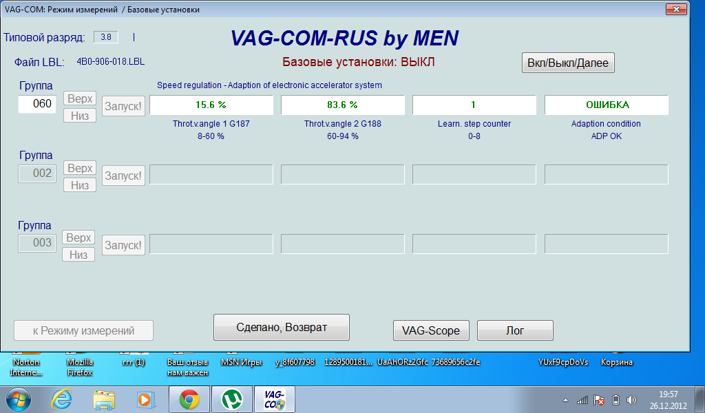

    Здравствуйте! Много тем по этому вопросу, но ответа на конкретно свой в них не нашел, извиняюсь если проглядел=)
    Предыстория: стало холодно в авто, стрелка температуры двигателя лежала на минимуме в -20, термостат гонял по большому кругу.
    Стало потеплее, решил поменять, снял дз,пролил ее карбклинером АБРОвским, поменял термостат, все собрал, залил г12, воткнул Ваг-ком.
    Сабж: при адаптации группы 060 получаю
    посмотрел ошибки по двигателю, часть была спорадических, удалил ошибки, сразу после удаления одна вылезла
    прочитал что адаптировать надо на теплом дивгателе, завел, машина трясется, ХХ плавают, от греха подальше заглушил
    вот ошибки после завода
    Что делать? (с)

    ВанеК, Начинать с последней ошибки и вверх по списку.
    Сначала опресовка....
    Температуру двигателя проверь, мож у тебя 80С нет.
    , VAG COM
    29.12.2008
    106
    Почти уверен что 80 градусов нет, тк ож свежая, двигатель холодный, сильно трясется на хх, очкую долго греть. А опресовку не очень давно делал, да и самому до сервиса ехать не хочется, вряд ли совпадение, что я полез в дз, и она брыкатся стала. Дз на хх влияет?
    Прогревай не бойся ,стирай ошибки и адаптируй ДЗ.
    Дз на хх влияет?
    Да влияет.
    Да влияет.
    Спасибо!
    А педальку для ускорения нагрева нажимать можно?
    48,680
    Адаптация ДЗ на горячем моторе происходит. Грей мотор.
    Можно.

    В лучших традициях моих приключений- сел аккум( попогрейку пассажирскую забыл выключить), прикурил, завелся, звук ужасный был минут 5, ревело, стучало, не выдержал- заглушил, потом решил проверить заведеться ли? Завелось! И звук обычный, в вагкоме включаю адаптацию- все окей
    Огромное спасибо всем кто помог!
