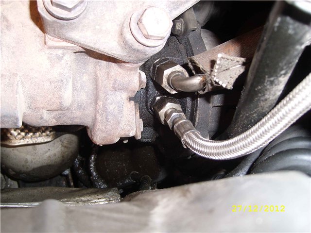

    Всем привет и с наступающим! Появилась очередная неполадка с моим авто. У нас холода стоят -25 ...-33, а ездить надо, так вот завел как-то, прогрел, все как обычно, поехал, через около 5 км вонь масла, дым из трубы и из под капота. Турбина в масле. Выдавило немного совсем. Потом несколько дней ездил - нормально все было. Сегодня опять: -25, завожу, грею где-то 20 мин. и опять та же история, но уже на холостых, вылилось где-то грамм 100, и резко перестало!! Поехал, и понимаю, что пропала тяга, машина еле разгоняется, турба вообще не живая. Вот что заметил: один раз масло выгоняет и больше не гонит, ни при езде, ни на холостых. И течет скорей всего с маслоподающей трубки, что вверху турбы, в районе гайки. Мысли плохие гоню от себя насчет кончины турбы. Советуйте товарищи, куда смотреть? какая связь с однократным выгоном масла и тупостью а/м? Почему может течь с трубки? Замерзает, коксуется? Есть ваг-ком. Что смотреть?

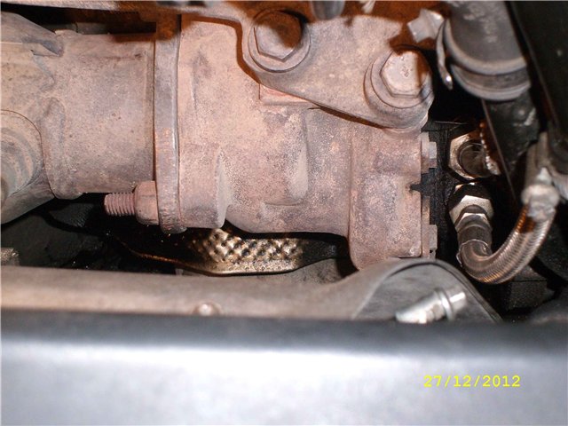

    Машина простояла сегодня целый день в теплом боксе. Снял расходомер, оказалось на нем отвалилась какая-то проволочка, типа диода. Взяли вазовский расходомер, перепаяли с него диод, поставили. Тяга появилась. Но пока не знаю, это расходомер был виноват или машина оттаяла. Завтра ошибки опять читану.
    Вот фото турбины:
    Беспокоит маслице под катом, на теплоотражателе, не могу понять, откуда оно там. В гусенице жижа, не похоже что свежая, как будто давно там. Кстати ни капли масла не выдавило, даже намека нет, действительно замерзшая вкг виновата? Если да, то не знаю где искать... Всю ВКГ перебирать?
    04.01.2001 B5+ 1.8T AWM, МКПП (EZG), пользуюсь VAG COM 3.11

    Виталя84, из под штуцеров подходящих к турбе , подтёков масла не видно.... моё личное мнение , что турбина тут не причем, масло от куда то забрасывает на неё.! Нужно искать откуда кидает! По поводу ДМВР, скорее всего из за этого и не было тяги, т.к ошибок по наддуву нет.... значит за исправность турбинв переживать не стоит...она исправна.
    Если лопатить ВКГ, то всю.... иначе неполучится , ну или уйдёт больше времени....
    В улитке ничего криминального я не вижу, масло и в правду на вид туда еле еле время от времени побрызгиват, но не критично....
    Нужно искать место течи масла, но моё мнение оно не из турбины
    Кстати посмотри патрубок отводящий масло от турбины к поддону двигателя, бывали случаи перемерзания такового, даже на форуме описывалось неоднократно!!!!
