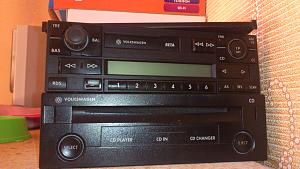

    машина 04 год немка, с завода стоит двухдиновый комплект gamma5 + CD player:
    фото Mishanya67
    + приборка с полным MFA (с отображением в верхней части данных с магнитолы) + мультируль. Гамма соответственно с приборкой и рулем общается через зеленый 6-ти пиновый разъем. Подключений по CAN, на сколько я понимаю, нет (т.е. приборка данные получает напрямую с балалайки, контроллер мультируля работает так же с балалайкой напрямую (??)).
    Есть возможность поставить RNS MFD с буквой G на конце (на сколько понял - версия для работы по CAN), соответственно подключения останутся все те же самые (два основных 8-ми пиновых + зеленый 6-ти пиновый).
    вопрос - будет ли работать отображение данных на приборке с RNS и сохранится ли управление с мультируля при такой замене ?
    тему создал потому как возможности проверить методом "втыка" нет.
    3G5/CJS/RRL/LH5X
