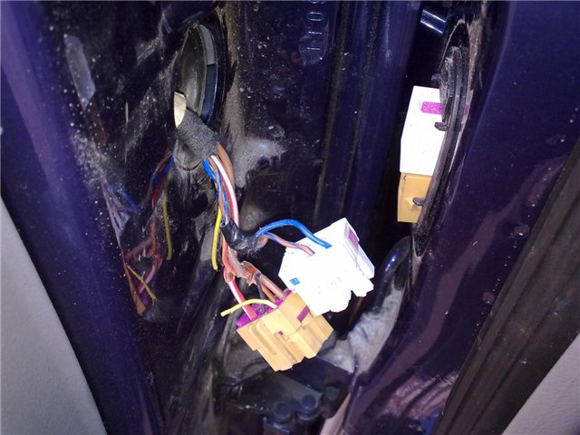

    Вообщем сегодня надеюсь закончились мои страдания. Посмотрим как пройдет ночь. Вообщем как подсказал Yaroslav777 (отдельное ему спасибо) - лучше проверять не снимая коды компом, а по реагированию на открытие дверей и наблюдением за плафоном в салоне. В итоге был заменен замок (микрик перепаивать некогда было) на двери с подглючивающим нижним подсветом - в этой двери уже пару лет назад была проиведена впайка одним из наших клубней (по любому ему тоже спасибо, на тот момент выручил и замок отслужил пару лет), но увы, русские замены не долговечны, хотя как видно на фото вроде и загерметизированы
    Название: то что было в двери.jpg

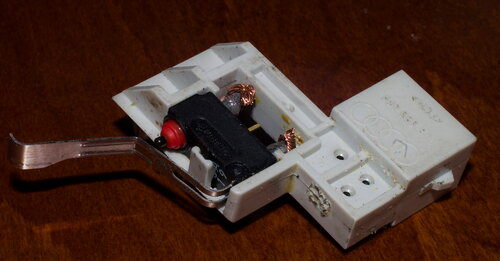

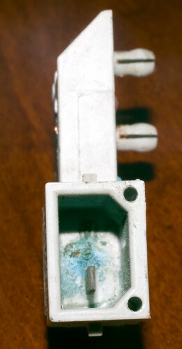

    Заодно решил по совету товарищей проверить и что там с замком багажника - почему енто там не было света, ну для начала просто лампа дохлая , а потом оказалось что и разъем который на замке был держался на честном слове и когда я его разомкнул одна из ножек осталось в разъеме
    вообщем снял я ентот микрик пока временно , так как такой надо будет еще поискать
    да вот так выглядит микрик который в замке багажника
    а рыле на БК клацало потому что я оказывается случайно оборвал земляной кабель, который тоже весь почти сгнил и крепился к болту, который был под ковром. Вообщем вот такое почти успешное завершение.
    Разве что в очередной раз сделал вывод для себя - не всегда надо полагаться на то что сказали ошибки, а на народный опыт. Спасибо AWASу и Yaroslav777

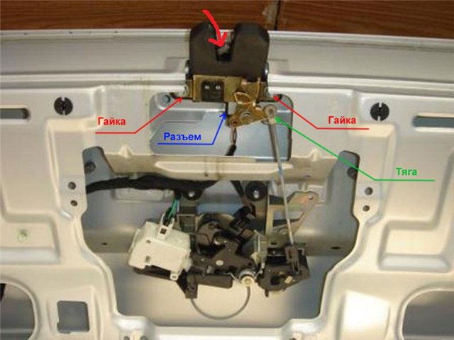

    Александр Т, Микрик находится внутри замка!
    Я у себя на сарае отремонтировал вытащил неисправный и вместо присобачил отечественный.
    Микрик пятой двери https://passatworld.ru/showthread.ph...=1#post3650270
    Замена микрика в защелке багажника. Фото-мини-отчет. https://passatworld.ru/showthread.ph...=1#post3166845
    У тебя на "сарае" он внутри защелки. На седанах по-другому все.
  12. #72
    25.04.2011
    г.Щекино,Тульская обл.
    2,192
    Получено: 107
    Отправлено: 146
    Сам то микрик где находится? Возле замка, где на фото подписано разъем?
    да там все просто - вообще нет проблемы - снял внутреннию обшивку - саморезы по кругу, открутил две гайки на креплении замка - обратить внимание - там в кожухе пластмассовом две шайбы - я одну чуть не потерял - и расскрыв ентот кожух достаем микрик (кожух закреплен на теле замка) - ну разумеется отстегнуть разъем - ну тот который как я показал, у меня отгнил. И все.
  14. #74
    да.он именно там и есть.
    Я думал он достал, тот который ниже на фото, не помнишь для чего нижние микрики?
    - о каких "ниже" идет речь ? В крышке багажника - в кожухе с самим замком и находится микрик. Других микриков я не видел в багажнике. Так как микрик пока вытащен да момента поиска замены - разъем просо не подключен и машина понимает, что типа закрыто - енти микрики я понял рабоаю именно "на размыкание" - то есть когда закрыто - то микрик нажат, но приэтом разомкнут.
    Да, на седане по другому. У меня на сарае, кроме микрика в замке, еще два микрика дополнительно на приводе:
