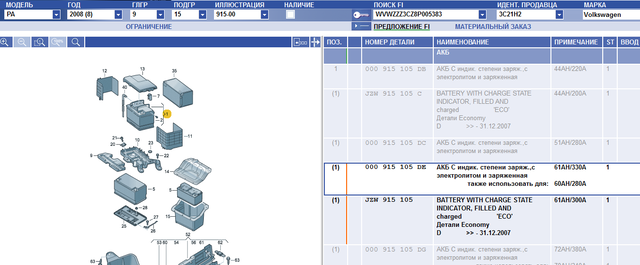

    Машина VW Passat B6, 2.0 FSI BVY , 2007 г.в.
    Может кто-нибудь по VIN сказать какой нужен аккумулятор ?
    VIN: wvwzzz3cz8p005383
    на экзисте подобрали 72а/ч, ток холодной прокрутки(ТХП) 380А и так же как заменитель выходит Exide 74а/ч, ТХП 680А
    просто сейчас стоит вообще 60а/ч и ТХП 380А
    Хочу собственно узнать какой должен стоять с завода.... и что будет если все таки ток холодной прокрутки будет превышать номинальное значение почти вдвое ???? (думаю это как то негативно будет влиять на стартер??? или ошибаюсь?)
    подскажите пожалуйста, кто подкован в данном вопросе .......

    Ток холодной прокрутки - это сколько акб может отдать максимум, в реальности ток зависит от стартера - сколько он "попросит". БОльший ток в характеристиках батареи конечно предпочтительней, даже если стартер будет "просить" скажем 200 А, то у батареи с бОльшим током будет меньше просадка напряжения. Но стоит учитывать, что разные производители измеряют ток по разным методикам и тогда сравнивать цифры неправильно и судя по приведенным цифрам 380 А и 680 А - точно по разным. А по емкости, что 70 а/ч, что 72 что 74 разницы никакой практически нету, да и 60 а/ч не так страшно.

    производитель VW модельный ряд PASSAT (3C2)
    тип в модельном ряду 2.0 FSI кВатт./л.с. 110 / 150
    год выпуска от 2005-03 до
    Результаты подбора:
    Этот аккумулятор Вы можете применять на своем автомобиле.
    Расширенную информацию об аккумуляторе вы получите, нажав курсором на соответствующий номер аккумулятора.
    цифровое обозначение типа аккумулятора серия аккумулятора Напряжение [В] Емкость батареи [Ач] Ток холодной прокрутки EN [в А] Start / Stop
    570 901 076 B512 Start Stop Plus 12 70 760
    577 400 078 3162 SILVER dynamic 12 77 780
    585 200 080 3162 SILVER dynamic 12 85 800
    585 400 080 3162 SILVER dynamic 12 85 800
    560 408 054 3132 BLUE dynamic 12 60 540
    574 012 068 3132 BLUE dynamic 12 74 680
    580 400 074 3132 BLUE dynamic 12 80 740
    580 406 074 3132 BLUE dynamic 12 80 740
    556 400 048 3122 BLACK dynamic 12 56 480
