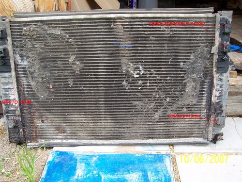

    а вопросик по теме чистки радиатора-чем эффективно прочистить снаружи оба радиатора?Сжатым воздухом дул-без толку,на мойке мыли,не получается((( может спец раствор какой есть?

    Помогла на 1000%,брал неоригинал-jp group-пробка правда туговата закручивается,а так норм,ничего не пищит теперьТекло у меня из под низу сливной трубки.Бачек стоял еще оригинал(с металл. вставками)-удивительно как он еще все это время отслужил
    Я мыл на мойке радиаторы,получилось норм

    не над пробкой сухо,пробка прилегает плотно,но закручивается туго...с радиатором на двух мойкох просил промыть-не получается,забито по-ходу конкретно.
